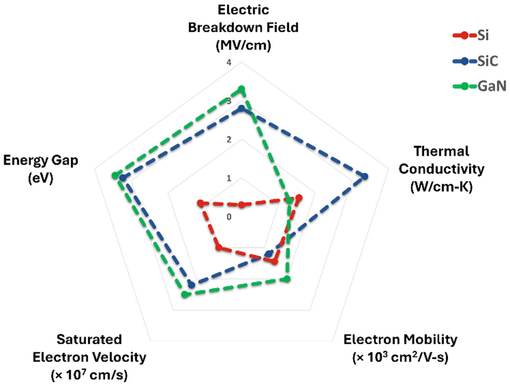

Pri izbiri optimalnega polprevodniškega materiala je treba upoštevati več značilnosti. Cilj je stikalo z minimalnim uporom v vklopljenem stanju, minimalnim mirovnim tokom v izklopljenem stanju, sposobnostjo blokiranja visoke napetosti in visoko zmogljivostjo. Slika 1 prikazuje značilnosti polprevodniških materialov za silicij (Si), silicijev karbid (SiC) in galijev nitrid (GaN). Električno prebojno polje SiC in GaN je približno desetkrat večje od silicijevega. To omogoča zasnovo naprav z območjem drsenja, ki je desetkrat tanjše od enakovredne silicijeve naprave, saj je njegova debelina obratno sorazmerna z električnim prebojnim poljem. Poleg tega je upornost območja drsenja obratno sorazmeren s kubom prebojnega polja. To ima za posledico skoraj 1000-krat nižjo upornost območja drsenja. V aplikacijah s fizičnimi stikali, kjer so vse izgube prevodne izgube, je visoko električno polje preboja pomembna prednost. Ta zmanjšana upornost odpravlja tudi skrbi glede dinamičnih težav z zaskočitvijo, kjer lahko visoki prehodni tokovi dV/dt sprožijo parazitski NPN tranzistor ali tiristor v silicijevih močnostnih MOSFET-ih oziroma IGBT-jih.
Toplotna prevodnost silicijevega karbida, ki je trikrat večja od toplotne prevodnosti Si in GaN, znatno izboljša sposobnost odvajanja toplote iz čipa, kar omogoča njegovo hladnejše delovanje in poenostavi toplotno zasnovo. Alternativno omogoča za enako ciljno temperaturo spojev delovanje z višjim tokom. Višja toplotna prevodnost v kombinaciji z visokim električnim poljem preboja povzroči nizko upornost v vklopljenem stanju, kar dodatno poenostavi toplotno zasnovo.
Silicijev karbid, polprevodniški material s široko energijsko vrzeljo (WBG), ima energijsko vrzel, ki je skoraj trikrat večja od silicijeve, kar omogoča delovanje pri višjih temperaturah. Polprevodnik pri višjih temperaturah preneha delovati kot polprevodnik. Širša energijska vrzel omogoča silicijevemu karbidu delovanje pri več sto stopinjah Celzija višji temperaturi kot silicij, saj je koncentracija prostih nosilcev naboja nižja. Vendar pa drugi dejavniki (npr. ohišje, uhajanje oksida na vratih), ki temeljijo na današnji tehnologiji, omejujejo najvišjo neprekinjeno temperaturo spojev naprave na 175 °C. Druga prednost tehnologije WBG je, da zagotavlja nižji mirovni tok v izklopljenem stanju.

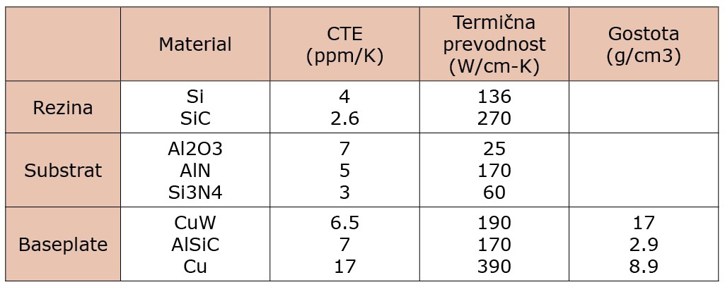

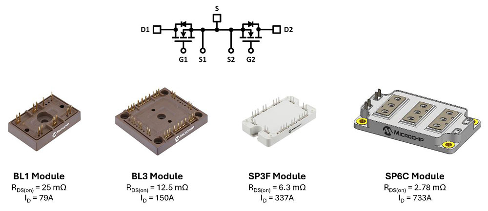

SiC močnostni moduli omogočajo visoko stopnjo optimizacije sistema, kar je težko doseči z vzporednim povezovanjem diskretičnih MOSFET-ov. Moduli mSiC™ podjetja Microchip so na voljo v širokem razponu konfiguracij ter nazivnih napetosti in tokov. Med njimi je tudi konfiguracija s skupnim virom, ki povezuje dva SiC MOSFET-a v antiserijski konfiguraciji, da omogoča dvosmerno blokiranje napetosti in toka. Vsak MOSFET je sestavljen iz več čipov, povezanih vzporedno, da se doseže nazivni tok in nizka upornost v vklopljenem stanju. Za enosmerno stikalo za odklop baterije potrebujemo dva MOSFET-a zunanje vzporedno povezana z močnostnim modulom.
Za ohranjanje nizke temperature čipov sta potrebna nizka upornost v vklopljenem stanju in nizka toplotna upornost. Materiali, uporabljeni v modulu, so bistveni elementi, ki določajo toplotno upornost od spojev do ohišja, pa tudi njegovo zanesljivost. Zlasti lastnosti materialov za pritrditev čipa, podlage in osnovne plošče pomembno vplivajo na toplotno upornost modula. Izbor materialov z visoko toplotno prevodnostjo pomaga zmanjšati toplotno upornost in temperaturo spojev. Poleg toplotne učinkovitosti izbira materialov s podobnim koeficientom toplotnega raztezanja (CTE) podaljša življenjsko dobo modula, saj zmanjša toplotno obremenitev na stiku in v notranjosti materialov. Tabela 1 povzema te toplotne lastnosti. Substrati iz aluminijevega nitrida (AlN) in osnovne plošče iz bakra (Cu) so standardni v mSiC-modulih moči. Možnosti s podlagami iz silicijevega nitrida (Si3N4) in osnovnimi ploščami iz aluminijevega silicijevega karbida (AlSiC) zagotavljajo večjo zanesljivost. Na sliki 2 so prikazani močnostni moduli s skupnim virom v standardnih ohišjih SP3F in SP6C ter visoko zanesljivi moduli brez osnovne plošče BL1 in BL3, ki so skladni s standardom DO-160.

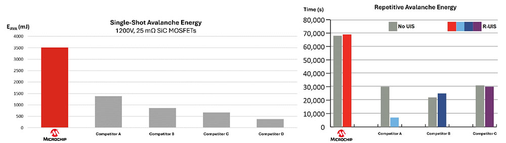

V silicijevih napajalnih napravah hitro prekinitev visokega toka predstavlja tveganje za sprožitev parazitnega NPN ali tiristorja, kar povzroči nekontrolirano zaskočitev in končno okvaro. Na SiC napravah lahko zelo hiter izklop povzroči nizkoenergetski lavinski preboj v vsakem čipu, ko se izklopi, dokler snubber ali omejevalnik ne absorbira visoke energije. MOSFET-i mSiC podjetja Microchip so zasnovani in testirani za robustnost „Unclamped Inductive Switching“ (UIS), kar zagotavlja dodatno varnostno rezervo, ko se snubber ali omejevalnik začneta slabšati. Slika 3 prikazuje enostavno in ponavljajoče se delovanje UIS v primerjavi z drugimi SiC napravami na trgu.
Čeprav je treba razumeti zmogljivost kratkega stika na ravni naprave in IGBT-ji imajo v primerjavi z MOSFET-i boljšo zmogljivost kratkega stika na ravni naprave, je v dejanskem sistemu izpostavljen različnim obremenitvenim pogojem. Zaradi inherentnega omejevanja toka induktivnosti sistema je malo verjetno, da bo modul dosegel svojo nazivno vrednost kratkega stika. Omejevalni dejavnik je zasnova snubberja ali omejevalnika. Za zasnovo stroškovno učinkovitega in kompaktnega snubberja bo dovoljeni sistemski konični kratkostični tok omejen na vrednost, ki je precej nižja od kratkostičnega toka modula. Na primer, v 500-amperskem odklopnem stikalu za baterijo, ki je sestavljeno iz devetih vzporednih čipov in je zasnovano tako, da preprečuje kratkostične tokove, ki presegajo 1350 amperov, vsak čip prevaja tok 150 amperov, ob predpostavki enakomerne porazdelitve toka. To je precej nižji tok kot v preskusu kratkega stika na ravni naprave, v katerem tok med trajanjem preskusa presega več sto amperov. Optimizacija naprave za omejevanje napetosti je ključni del pri zasnovi robustnega odklopnika baterije v trdnem stanju.
