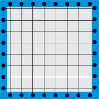

- Priprava makete – vzemite kos deske ali iverke 150×150 mm in po robu zabijte majhne žebljičke na vsakih 20 mm;
- Priprava bakrene žice – bakreno žico očistimo s finim brusnim papirjem do prve svetle površine;
- Izdelava mreže – očiščeno bakreno žico napnemo med žebljičke kot na sliki 5 (mreža mora biti trdna in napeta);

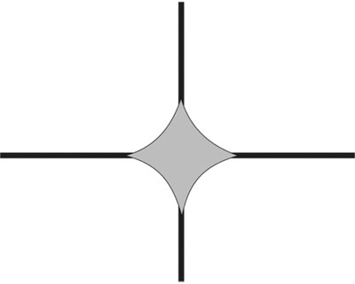

- Spajkanje – prislonimo konico spajkalnika na spojno mesto dveh žic (slika 6) in grejemo obe žici za kratek čas. Nato prislonimo tinol žico na spojno mesto ob sami konici spajkalnika. Raztopljena legura se lovi za površino žic in zavzema pravilno obliko (slika 7), odmaknemo tinol žico in spajkalnik s spojnega mesta.
Naloga je prispajkati vsa spojna mesta žic na mreži. In ne pozabite: površina legure na spojnem mestu mora biti gladka in sijajna ter pravilne oblike (slika 7).
