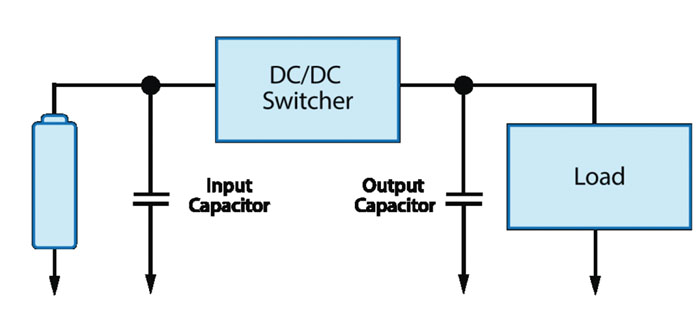

    DC-DC pretvorniki
    Tudi razumevanje arhitektur DC-DC pretvornikov je bistvenega pomena za optimizacijo delovanja celotne naprave in običajno bo šlo za izbiro med linearnimi regulatorji, stikalnimi regulatorji in polnilne črpalke.
    Čeprav obstaja več vrst linearnih regulatorjev, se v baterijsko napajanih aplikacij najpogosteje uporablja regulator z nizkim padcem napetosti (low dropout regulator, LDO). Ti uporabljajo P-kanalni serijski tranzistor kot spremenljiv upor s povratno vezavo za vzdrževanje določene izhodne napetosti.
