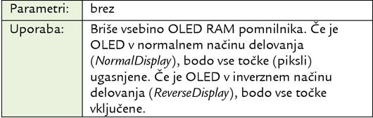

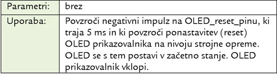

    V tej knjižnici najdemo rutine (podprograme) za pošiljanje ukazov in podatkov proti OLEDu, za izmenjavo vsebine OLED RAM pomnilnika na nivoju bitov in bajtov ter za pisanje besedila. Rutine te knjižnice neposredno uporabljajo RAM OLED prikazovalnika in so zato primerne tudi za manjše mikrokontrolerje. Vse rutine iz te knjižnice imajo predpono Oled$., iz programa pa so vidne kot “običajni” Bascom AVR ukazi. Sledi njihov opis:
