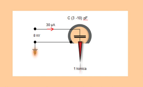

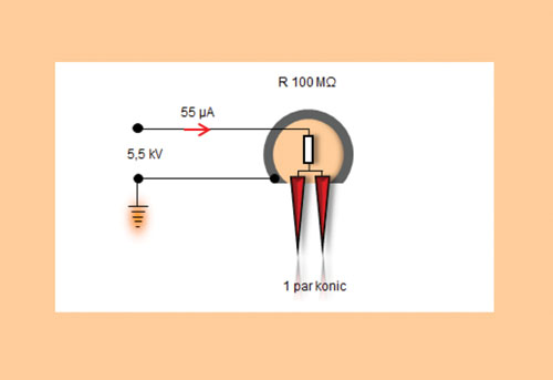

Ionizacija je edini način odpravljanja elektrostatičnega naboja z izolatorjev! Ionizatorji so električne naprave, ki z visoko napetostjo na ionizacijskih konicah razelektrenje s korono, ozon je del tega procesa razelektrenja.
Razelektrenje s korono se začne pojavljati, ko je na ionizacijski konici ionizatorja napetost več kot približno 4,5 kV. Proces korone se odvija še do približno 8 kV napetosti. Preko varne napetosti razelektrenja več kot 8 kV preide razelektrenje s korono v plazovit in nekontroliran električni pojav.

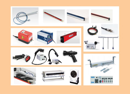

Ionizacijskih naprav je več vrst. Včasih ni enostavna odločitev o tem, kaj uporabiti.
