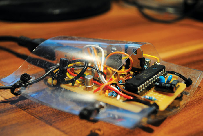

    Slike niPo drugi strani, lahko programator preko USB naredimo tudi sami za manj kot 10 €. Potrebujemo le enega od predprogramiranih mikrokontrolerjev (npr. MCP2200), ki zna preko USB krmiliti splošno-namenske digitalne vhode in izhode. Vendar moramo nato aplikacijo za programiranje narediti sami.
    Več o tej možnosti lahko preberete na spletni strani: http://sites.google.com/site/pcusbprojects.

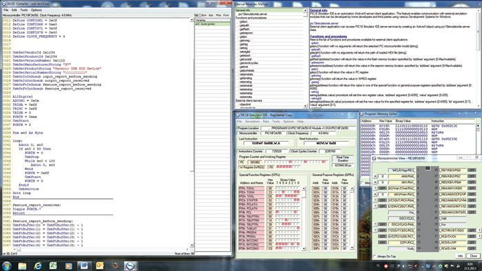

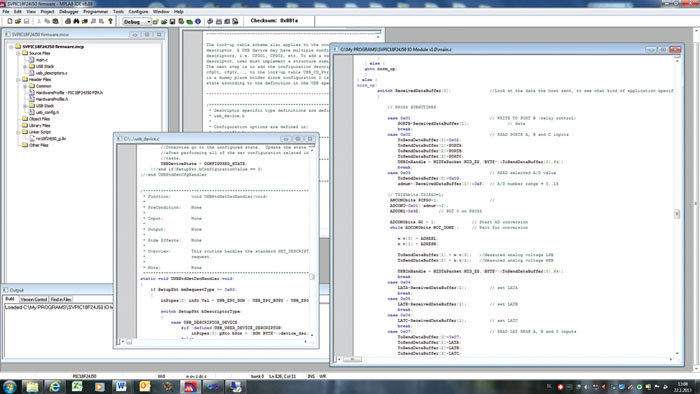

    Razvojna okolja za programiranje mikrokontrolerjev lahko razdelimo v enostavna in modularna. Prva so namenjena predvsem začetnikom, saj jih namestimo v obliki ene same aplikacije, ki vsebuje vsa potrebna programska in simulacijska orodja ter podporo za več različnih programatorjev. Modularna okolja nudijo veliko več možnosti, vendar pa utegne biti njihova namestitev za začetnika težavna. Pogosto so navodila za uporabo napisana za izkušenega strokovnjaka; pri programskih knjižnicah pa so pogosto kar v obliki komentarjev v programski kodi primerov uporabe.
    Programski jezik v enostavnih razvojnih okoljih je praviloma basic, v modularnih pa je C ali C++. Ker imamo v mikrokontrolerju na voljo sorazmerno malo pomnilnika, je samodejna optimizacija programske kode vedno dobrodošla. Pri Microchipu navajajo, da lahko na ta način z istim razvojnim okoljem prihranimo tudi do 50 % pomnilnika; oziroma napišemo program, ki reši toliko zahtevnejši problem.
