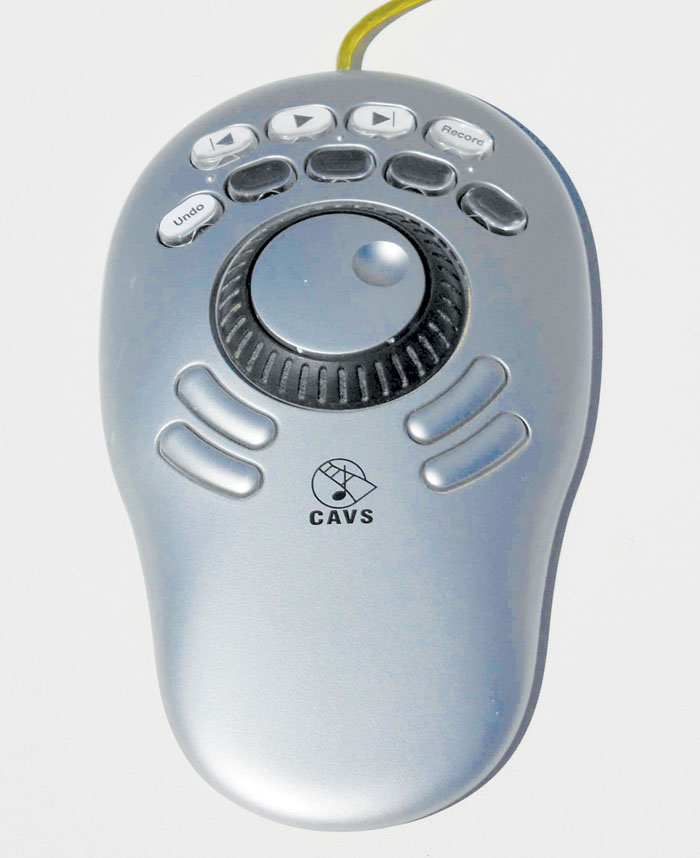

V svojem glasbenem studiu sem potreboval majhno napravo, s katero bi upravljal običajne snemalne funkcije (PLAY, RECORD, STOP in nazaj, itd) in katera bi mi med urejanjem pesmi omogočala hitro premikanje na katerikoli del pesmi ali hiter skok na začetek, oziroma na točno določeno časovno znamko v pesmi. Dolga leta sem uporabljal ShuttlePro napravo, ki je prikazana na Fotografiji 1. To je USB naprava, ki jo dobite skupaj z gonilnikom, ki ga je napisal proizvajalec. Že ko sem ga kupil, sem za pravilno delovanje z mojo Sonar Digital Audio Workstation programsko opremo (pozneje skrajšano DAW) potreboval gonilnik nekega tretjega proizvajalca. No, po nekaj letih je bilo več nadgradenj moje programske opreme Sonar DAW in obenem še prehod na OS Windows 7, zato je ShuttlePro z gonilniki, ki jih je še mogoče najti, dokončno prenehal delovati.
