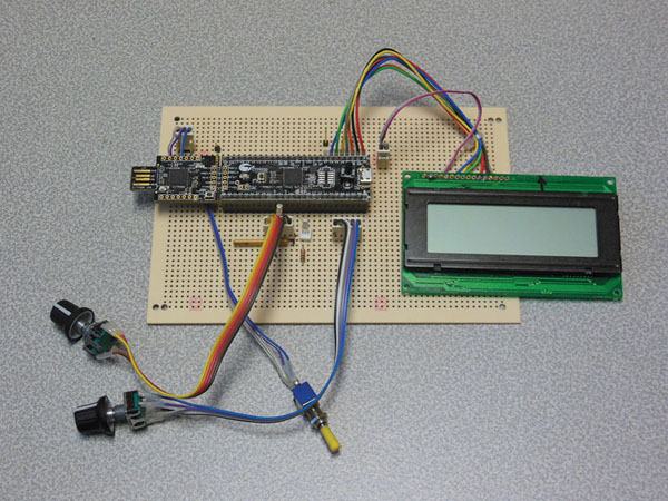

Naredil sem nekaj projektov s PSoC4 vezji, ampak je Cypress relativno hitro predstavil PSoC5LP vezja. Te so precej zmogljivejši, saj uporabljajo ARM Cortex M3 jedro in vsebuje precej več nastavljivih analognih in digitalnih blokov, kot PSoC4 vezja. K sreči se je Cypress odločil, da bo nadaljeval prakso s podobnim razvojnim orodjem za ta novi čip. Trgu so ponudili CY8CKIT-059 (USD $10), ki ga vidite na Fotografiji 8 v članku.

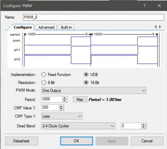

Vezje vsebuje štiri 16-bit Timer module, ki jih lahko uporabimo v več PWM konfiguracijah. Vsebuje tudi 24 UDB-jev (Universal Digital Block – univerzalni digitalni blok). Lahko jih nastavimo na več možnosti, vključujoč več različnih PWM funkcij vključno vse za izbrane funkcije, ki jih uporabljam v projektu.

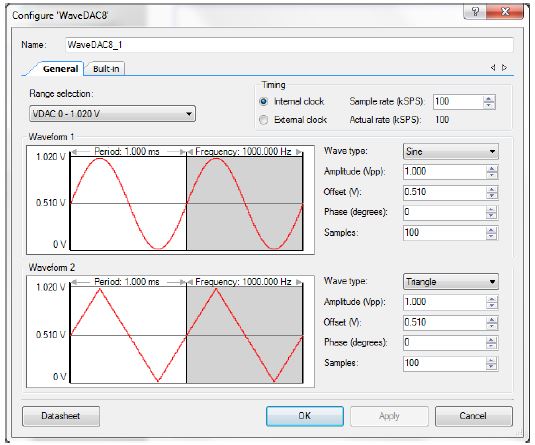

Vezje vsebuje tudi veliko analognih funkcij: 20-bit Sigma-Delta ADC, dva 12-bit SAR ADC, štiri 8-bit DAC in široko izbiro operacijskih ojačevalnikov/komparatorjev. Vsebuje tudi 4 Programabilne Analogne Bloke, ki jih lahko konfiguriramo v ojačevalnik z nastavljivim ojačenjem, mešalnik itd. V tem projektu nisem uporabil veliko od pripadajočih programov razen DAC.
