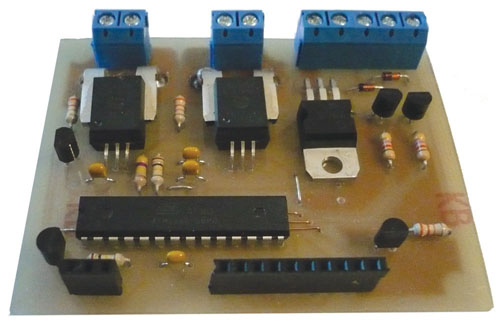

Veliko stvari lahko rešimo relativno enostavno, vendar – kako ugotoviti, če so žarnice res takšne, kot bi morale biti? Odločil sem se za merjenje porabe toka, ki teče skoznje, tako da lahko kontroliramo tudi število žarnic, okvare žarnic, morebitni kratek stik in celo to, da lahko glede na naraščanje toka porabe predvidimo, da bo žarnica pregorela. Lahko tudi spremljamo polnjenje akumulatorja in obveščamo o stopnji njegove napolnjenosti in podobno.
