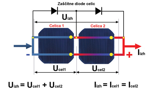

Slike niDaleč največje izgube pri pridobivanju električne energije s fotonapetostnimi celicami lahko izmerimo v primerih delnega zasenčenja posameznih celic, zato se je reševanja tega pojava najbolje lotiti takoj, vsekakor pa že v fazi načrtovanja neke »sončne elektrarne«. Omenjeno težavo lahko rešimo z vgradnjo premostitvenih diod, ki med delnim zasenčenjem panela premostijo te celice, ki bi sicer delovale kot porabniki. Poglejmo si celotno sliko tega pojava nekoliko bolj podrobno in razumljivo.
Senčenje ima lahko velik vpliv na učinkovitost nameščenih fotonapetostnih (v nadaljevanju FN) panelov. Najboljša rešitev je še vedno ta, da se poskusimo vsakemu morebitnemu senčenju v celoti izogniti. Pri tem je popolnoma vseeno, ali je vzrok senčenja drevo, dimnik, cela zgradba, odpadlo listje, umazanija ali sneg. Dejstvo je, da se mnogo lastnikov fotoelektričnih elektrarn še vedno ne zaveda, da bo proizvedena energija oziroma izkoristek celotnega panela bistveno zmanjšan, čeprav je zasenčen le manjši odstotek njegove površine, poleg tega pa ima to lahko zelo škodljive posledice. Kako je to mogoče in kako se lahko temu izognemo?
Do takšnega vpliva ene same celice v panelu na delovanje oziroma na njegovo trenutno izhodno moč pride zato, ker je FN panel v resnici sestavljen iz večjega števila FN celic, ki so skupaj povezane v serijski vezavi. To pomeni, da se izhodna moč za celotno serijsko vezavo opazno zniža, ko se zmanjša izhodna moč ene celice inSlike ni največji tok je omejen s tokom, ki lahko teče skozi najšibkejšo celico. To je razlog, da lahko relativno majhna količina senčenja znatno zmanjša učinkovitost celotnega sistema FN panelov.
