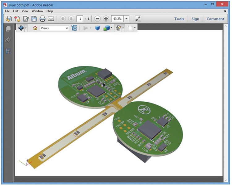

    Težko je učinkovito komunicirati o vidikih načrtovanja tiskanih vezij, če uporabljamo samo tekst in statične slike. Še posebej drži to danes v svetu naraščajočih kompleksnostih tiskanih vezij. Vendar pa Altium Designer® 3D PDF pri izvozu izkorišča prednosti lastnega 3D formata, kot tudi možnost vgradnje te oblike v PDF dokumente. Ta izvozni format daje uporabnikom možnost, da delijo popolnoma renderiran, interaktiven 3D pogled na svoje načrte tiskanih vezij tudi z ljudmi, ki niso neposredni del oblikovalskega tima. To lahko delite z zunanjimi interesnimi skupinami, strankami, podjetji za izdelavo in montažo itn.
    Slike niKomuniciranje pri načrtovanju in namenu načrtovanja s pomočjo 3D PDF močno poveča razumevanje. Pri tem pa zagotavlja edinstven vpogled v dejansko strukturo načrta, tako da lahko vsakdo, ki ima dostop do Adobe® Acrobat®pregledovalnika pogleda načrt, vključno z njegovimi komponentami in z njihovimi pripadajočimi mehanskimi deli.

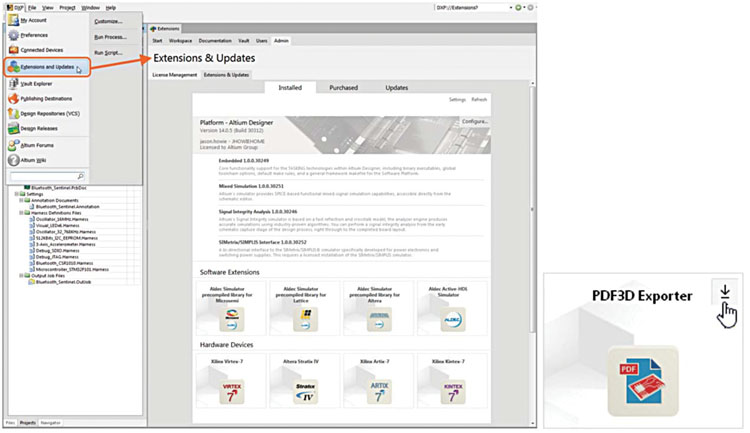

    Opcijo za izvoz PDF 3D lahko v Altium Designerju omogočite z namestitvijo modula »PDF 3D exporter« iz DXP/Extensions and Updates. Kliknite na ikono »PDF3D Exporter«, za dokončanje namestitve znova zaženite Altium Designer. Ko je modul nameščen, se bo pojavil v DXP / Extensions and Updates v zavihku »Installed«.

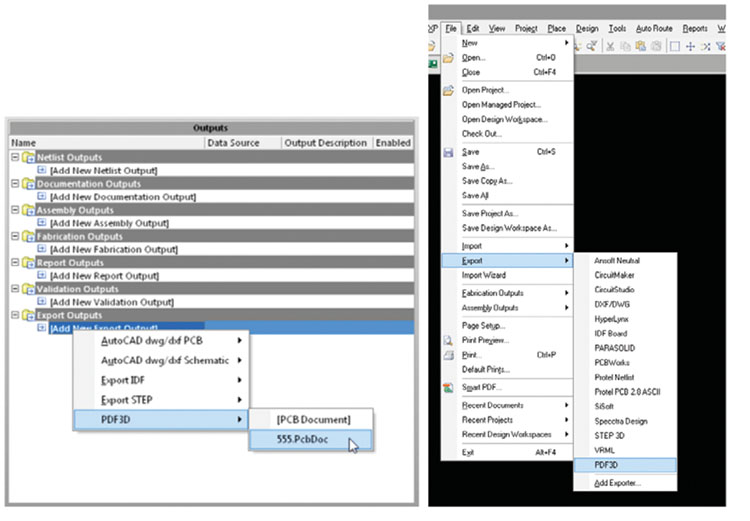

    Slike niPotem, ko je razširitev za PCB3D PDF z interaktivnim 3D pogledom nameščena, je mogoče PDF izvoziti bodisi iz menija »File« ali pa iz »Output Job-a”. Za izvoz 3D PDF datoteke neposredno iz »File« menija odprite v Altium Designerju PCB design kot aktivni dokument in iz File/Export izberite PDF3D. Izvoz 3D PDF-ja je možen tudi iz datoteke »Output Job« s tem, da dodamo nov izvoz PDF3D.
