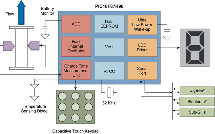

    Slike niOscilator mikrokontrolerja vpliva na mnoga področja učinkovitosti sistema, na stroške, tehnologijo izdelave vezja in zanesljivost delovanja. Najnovejši mikrokontrolerji lahko delujejo pri višjih hitrostih, poleg tega pa lahko delujejo s polno hitrostjo brez takta z nekega zunanjega vira in obenem zagotavljajo možnost izbire med širokim spektrom taktnih frekvenc, ki se ustvarijo v notranjosti mikrokontrolerja. Tako je s programsko opremo omogočen prehod na nižjo frekvenco takta, da poraba ostane v okviru specifikacij tudi takrat, ko baterijska napetost pade, ali povečanje hitrosti, ko je priključen nek drug vir napajanja, na primer adapter.
    Slike niDoseganje zanesljivega začetka osciliranja kristala je še en pogost izziv za proizvodnjo. Vzroki za nezanesljiv začetek osciliranja so nihajoča kakovost sestavnih delov, ostanki, ki nastanejo med spajkanjem in napačna postavitev elementov na ploščici tiskanega vezja. Mnogim od naštetih težav se je mogoče izogniti, če zagotovimo visoko kakovost vgrajenega kristala in naredimo takšno postavitev komponent in preskusne tehnike, kot je na primer preizkus negativne upornosti, ki jih lahko dobimo pri proizvajalcih kristalov in mikrokontrolerjev. Pri delovanju v vezjih z nizkimi taktnimi frekvencami je še posebej koristno, če je frekvenca kristala lahko nastavljiva. To omogoča povečanje hitrosti takta, s čimer je zagotovljen zanesljiv začetek delovanja pod različnimi pogoji ali na drugi strani zmanjšanje hitrosti takta in s tem tudi porabe energije.
