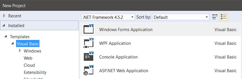

    Slike niGlede na takšen razvoj dogodkov sem bil potem res prijetno presenečen, ko sem dobil elektronsko pošto podjetja Microsoft, v kateri je napovedal uvedbo Visual Studio Community 2015. To je brezplačen program, ki vključuje integrirano razvojno okolje (IDE) in ki deluje z najrazličnejšimi Microsoftovimi programskimi jeziki, vključno z Visual Basicom, C # in C ++. Prav tako deluje s Python, Node.js in HTML / Javascript. Priznam, da nimam nobenih izkušenj z zadnjimi tremi omenjenimi jeziki na osebnem (PC) računalniku, sem jih pa v omejenem obsegu uporabljal na Raspberry Pi.
    Če sem iskren, nisem bil preveč zaskrbljen zaradi katerega koli od teh drugih programskih jezikov razen Visual Basica. Zavedal sem se, da se VB6, ki sem ga bil vajen doslej, razlikuje od različice VB.NET, ki je del Visual Studia 2015. V bistvu je bila VB.NET standardna različica Visual Basica vsaj že od leta 2010, tako da sem bil na tem področju v zaostanku najmanj 6 let!
    V tem članku bom poskusil opisati moje izkušnje z Visual Studio 2015 okoljem, vključno z nekaterimi posebnimi stvarmi, ki se jih je bilo potrebno naučiti za pretvorbo mojih obstoječih VB6 programov v različico VB.NET.
