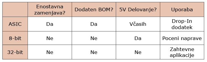

    Za računsko intenzivne aplikacije je priporočljivo uporabiti 32-bitne mikrokontrolerje, ki so zmogljivejši in imajo več prostega pomnilnika. Vendar so 32-bitni mikrokontrolerji lahko dragi, veliki in imajo omejen razpon delovne napetosti. V spodnji tabeli so prikazane prednosti in slabosti različnih pristopov.

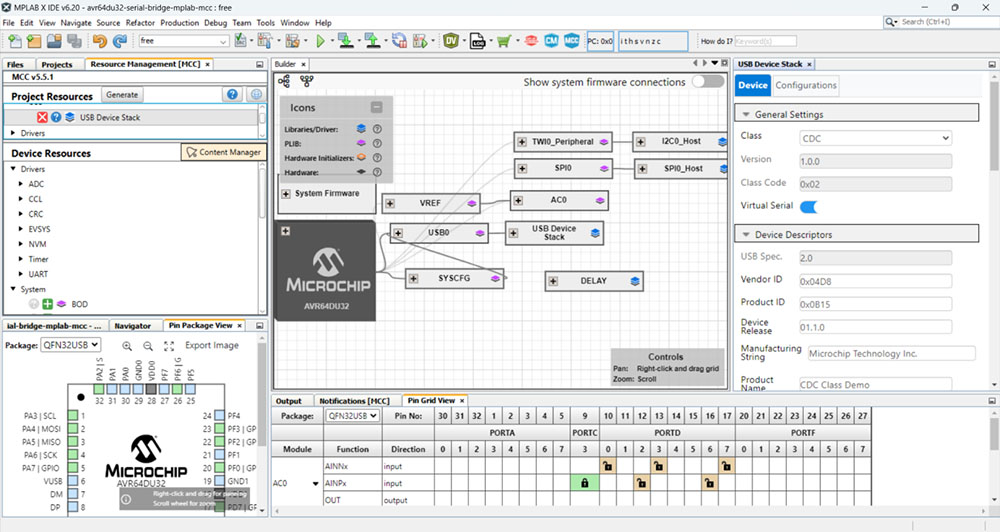

    Naslednji primeri so preproste aplikacije, razvite na družini AVR DU [1]. Ti primeri uporabljajo MPLAB® Code Configurator (MCC), brezplačno orodje, ki konfigurira in generira API za vgrajene strojne periferne naprave z vključeno knjižnico USB Stack Library. Knjižnica naravno podpira Communications Device Class (CDC) in Human Interface Devices (HID), kot so tipkovnice in miške.
    CDC aplikacija: USB na SPI/I2C
    Ta primer izvaja pretvornik USB v SPI/I2C, ki deluje brez posebnega gonilnika. To se doseže z identifikacijo mikrokontrolerja kot generične naprave razreda CDC. Večina operacijskih sistemov ima generični gonilnik za to vrsto komunikacije, ki uporabniku omogoča pošiljanje in sprejemanje podatkov brez namestitve posebnega gonilnika.
    Slika: Odpiranje projekta USB-SPI/I2C v MCC
    Za začetek serijskega delovanja uporabnik pošlje mikrokontrolerju posebej oblikovan »stavek«. Podatki, ki jih prejme mikrokontroler, se razčlenijo in pretvorijo (če je mogoče) v delovanje vodila SPI ali I2C. Nato mikrokontroler poroča o napakah ukazov, napakah komunikacije (samo I2C) ali podatkih, ki so bili prebrani med izmenjavo. Za SPI so »stavki« oblikovani na naslednji način:
