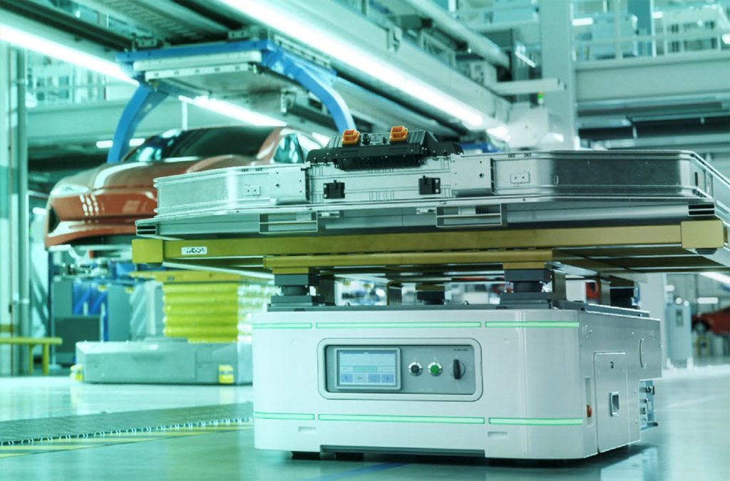

    Avtonomni transportni roboti, zlasti avtomatizirana vodena vozila (AGV) in avtonomni mobilni roboti (AMR), hitro pridobivajo na pomenu v proizvodnem in logističnem sektorju, kar je posledica potrebe po reševanju pomanjkanja delovne sile in povečanju produktivnosti z razvojem pametnih tovarn.
    V proizvodnem sektorju je primer uporabe avtomatiziranih transportnih robotov za premikanje delov in končnih izdelkov med linijami v avtomobilskih tovarnah. V logističnem sektorju se AMR uporabljajo za pobiranje določenih artiklov s polic v distribucijskih centrih za e-trgovino in njihov prevoz do pakirnih območij, pa tudi v sistemih v skladiščih, kjer se palete in kontejnerji avtomatsko prevažajo.
    AGV-ji sledijo vnaprej določeni poti z uporabo linij za vodenje, magnetnega traku, dvodimenzionalnih kod ali laserjev. Ob zaznavanju ovire se ustavijo s pomočjo senzorjev, kot so kamere in LiDAR. Tipične uporabe vključujejo prevoz delov znotraj tovarne in med proizvodnimi linijami, kot tudi avtomatiziran prevoz palet in zabojnikov v skladiščih.
    AMR-ji ne potrebujejo usmerjevalne poti, saj samostojno določajo svojo pot z uporabo samodejnega določanja lokacije in generiranja zemljevida za navigacijo na podlagi podatkov, ki jih prejmejo od senzorjev. AMR-ji uporabljajo tehniko, imenovano simultana lokalizacija in kartiranje (SLAM), za zbiranje teh podatkov iz senzorjev, kot so LiDAR in kamere. AI se lahko uporabi za dinamično optimizacijo poti, odzivanje na ovire z navigacijo okoli njih in učinkovito upravljanje logistike. Poleg prevoza delov in palet AMR-ji ponujajo tudi dodatne funkcije, kot so pobiranje in sortiranje delov, kar dodatno zmanjša potrebo po človeški delovni sili in odpravlja napake operaterjev.
