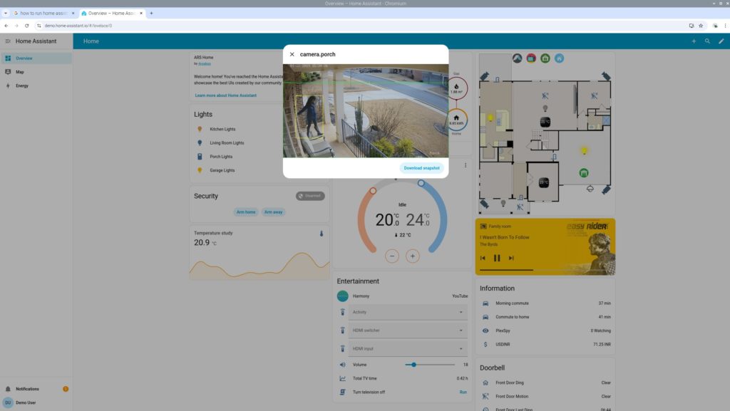

Začetek kompleksne avtomatizacije doma ni vedno lahek, še posebej, če se je lotevamo prvič. Na spletnem portalu demo.home-assistant.io je objavljenih več interaktivnih primerov inovativnih uporabniških namizij, ki jih lahko interaktivno preizkusimo brez nameščanja Home Assistanta, le sprememb ne moremo shraniti.
Pri tem lahko uporabimo vmesnik s številnim vizualizacijami, ali pa takega z zgoščenim pregledom podatkov in upravljavskih funkcij, ki ne zahteva veliko brskanja. Velik poudarek je na porabi energije in zagotavljanju varnosti doma. Iz grafičnega vmesnika lahko na primer vidimo prižgane in ugasnjene luči v prostorih stanovanja, lahko pa se tudi sprehodimo po živih slikah iz varnostnih kamer. Home Assistant omogoča tudi detekcijo oseb v slikah, s čemer lahko varnostne kamere samodejno zazna tudi sumljivo potikanje okoli našega domovanja.
Za manjša stanovanja so še posebej zanimive interaktivne grafične predstavitve prostorov, prek katerih lahko električne porabnike tudi upravljamo. Denimo, prek grafične predstavitve lahko s klikom na ikono odpremo ali zapremo garažna vrata, prižgemo ali ugasnemo luč ali pa s klikom na izbrano varnostno kamero spremljamo živo sliko z nje. V prostorih, kjer so nameščeni ustrezni senzorji lahko spremljamo tudi temperaturo, vlago, zračni pritisk, osvetljenost itn. S pritiskom na posamezno tipalo se odpre tudi zgodovina meritev. Tako lahko vidimo, na primer kako v različnih časih dneva niha temperatura v izbranem prostoru; kar je lahko še posebej pomembno v neogrevanih prostorih, kjer imamo shranjeno ozimnico. Slednjo lahko na primer ob nevarnosti zmrzovanja začasno umaknemo v drug prostor.

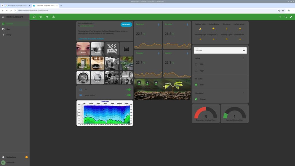

Home Assistantov Lovelace grafični vmesnik s karticami lastnosti, krmilnimi elementi za avtomatizacijo in prikazom podatkov v realnem času je zelo prilagodljiv in deluje prek vsakega novejšega spletnega brskalnika na pametnih telefonih, namiznih računalnikih in tablicah, vključno z namensko Pixlovo tablico Pixel Tablet Smart Home Dashboard.

Prvi korak je izris načrta stavbe, v katerega vrišemo vse električne naprave, ki jih bomo krmilili in vsa tipala, ki jih bomo vgradili v pametni dom. Za lažjo predstavo možnosti avtomatizacije si pomagamo s primeri prej omenjene demo spletne strani. Pri vzpostavitvi zaresne avtomatizacije moramo s pomočjo Home Assistanta povezati veliko naprav, pri čemer je pomembna enostavnost integracije. Doma narejene naprave z vgrajeno programsko opremo Tasmota pri tem ne bi smele bit izjema.
V naslednjem koraku moramo prenesti shemo doma v Home Assistant. Najprej v stranskem meniju Settings kliknemo na rubriko Dashboards, s čemer odpremo pregled obstoječih namizij. Novo namizje lahko dodamo z gumbom Add dashboard v spodnjem desnem kotu okna.
V različici Home Assistanta 25.11 je na voljo šest možnosti: gradnja namizja od začetka (New dashboard from scratch), pregledno namizje (Overview), eksperimentalno področno namizje (Areas), v katerem vidimo prikaz naprav v vsakem področju, eksperimentalno domsko namizje (Home), ki omogoča globalni pregled stanovanja, zemljevid (Map), ki prikaže ljudi in naprave (npr. avto in članke gospodinjstva) na zemljevidu mesta, in spletna stran (Webpage), ki omogoča integracijo spletne strani spletnem strežniku kot namizja.
Uporaba predloge pri gradnji namizja se nekoliko bolj izkušenim uporabnikom nemalokrat ne izplača, saj morajo v vsakem primeru vanj prenesti tudi že definirane naprave prek menija Settings, ki jih morajo tudi pravilno umestiti. Če začnejo s prazno predlogo (…from scratch), lahko natančneje opredelijo vse elemente namizja, ki jih lahko urejajo s klikom na pisalo v desnem zgornjem kotu vsakega elementa namizja.
V osnovi je namizje sestavljeno iz glave in sekcij, ki jih lahko poljubno dodajamo. V vsaki sekciji lahko določimo širino in z določitvijo pogojev omejimo njeno vidnost. Denimo, če je temperatura dnevne sobe nad 22 st. C, ne prikažemo menija za upravljanje ogrevanja na sekciji za upravljanje dnevne sobe.
V vsako sekcijo lahko s klikom na gumb »+« dodajmo kartice in entitete. Denimo, temperaturni senzor dodamo kot entiteto, medtem ko načrt stanovanja dodamo kot kartico s sliko načrta). Nato lahko (na sliko) dodajamo različne entitete, med katerimi so tudi take, ki lahko spreminjajo stanje, denimo luč. Luč lahko nato dejansko prižgemo s klikom na njeno vizualizacijo na sliki.
Delovanje, kakor tudi potrebno programsko kodo v jeziku YAML lahko vidimo tudi v primeru na spletni strani demo.home-assistant.io. Dodajmo le še to, da lahko programsko kodo celo interaktivno spreminjamo, vendar se spremembe ne shranijo. Seveda to ni ovira, da demonstracij ne bi mogli prenesti v svojo namestitev Home Assistanta, a vendarle je zato potrebujemo bistveno več časa.
