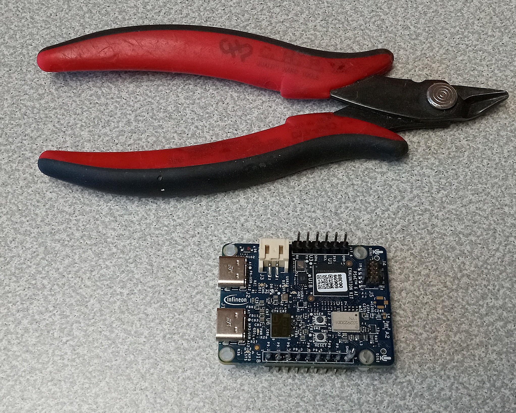

Čeprav je plošča majhna (45 mm x 35 mm), je zelo gosto zapolnjena večplastna plošča. Na sliki 1 je fotografija plošče, ki sem jo posnel ob kleščah, da si boste lažje predstavljali njeno velikost. Na zgornji strani plošče so MCU PSoC6, Wi-Fi/Bluetooth modul z Infineon CYW43439 in radarski modul Infineon XENSIV 60 GHz. Na plošči sta dve USB vtičnici – ena je povezana z vgrajenim razhroščevalnikom, druga pa z vgrajenim priključkom USB na PSoC6.

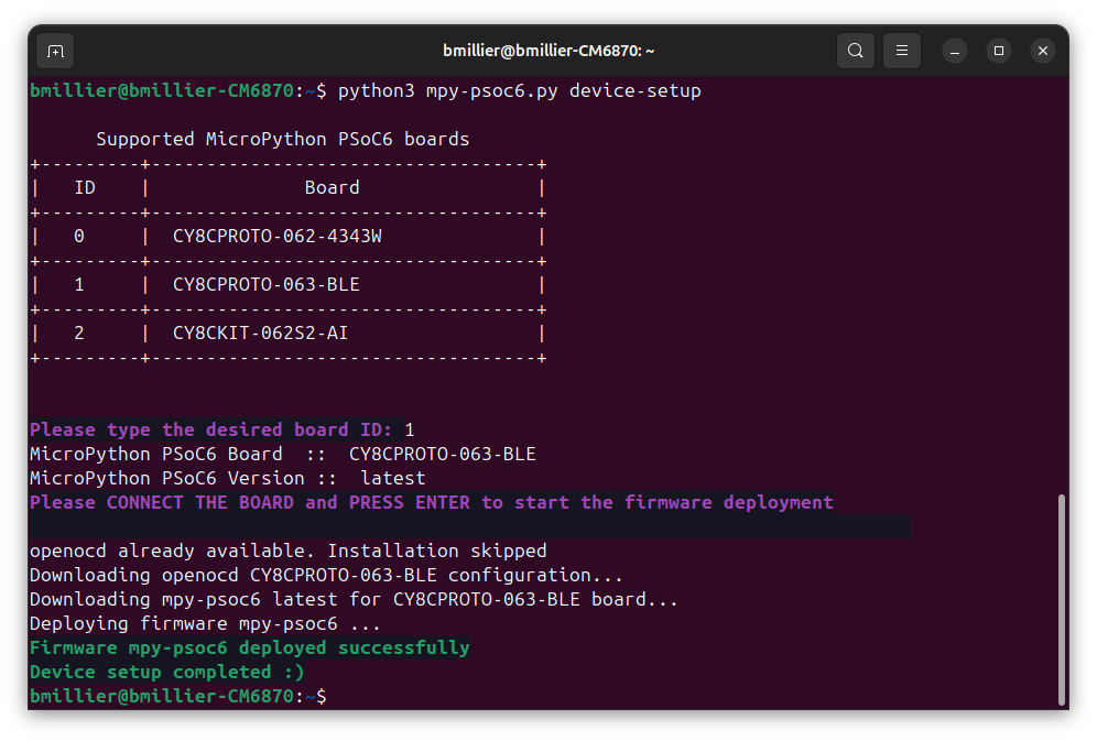

Ta navodila veljajo za računalnik z operacijskim sistemom Linux. Imam sekundarni računalnik z operacijskim sistemom Ubuntu Linux in sem ga na začetku uporabil za programiranje MicroPython na CY8CKIT-062S2-AI. Vendar pa je to lažje storiti na računalniku z operacijskim sistemom Windows, kar bom opisal pozneje.
Postopek, ki ga je opisal Infineon na zgornjem URL naslovu pri vas morda ne bo deloval, kot je opisano – pri meni ni deloval. Preden so ukazi, prikazani v tem postopku delovali, sem moral namestiti nekaj drugih aplikacij. Na spletnem mestu Svet Elektronike (v mapi za ta članek) sem vključil besedilno datoteko z imenom „Micropython install script“. Načeloma je tako: ko imate v računalniku z operacijskim sistemom Linux naložene potrebne datoteke, zaženete:
~$ python3 mpy-psoc6.py device-setup
in izberite ID #2, to je CY8CKIT-062S2-AI plošča.
Slika 2 prikazuje konzolno okno na računalniku z operacijskim sistemom Linux po tem, ko sem na ploščo CY8CPROTO-063-BLE namestil program MicroPython. Uporabil sem ga tudi za ploščo CY8CKIT-062S2-AI, le da sem v tem primeru moral izbrati ID #2.

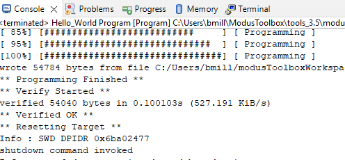

V zgoraj navedeni datoteki „Micropython install script“ je v korakih 7-10 navedenih nekaj dodatnih korakov, ki jih lahko naredite za namestitev „Arduino Lab for MicroPython IDE“, ki ga Infineon priporoča v svojem dokumentu za namestitev MicroPython. Vendar imam raje programsko okolje Thonny IDE, ki sem ga uporabljal pri razvoju kode MicroPython na CY8CKIT-062S2-AI.

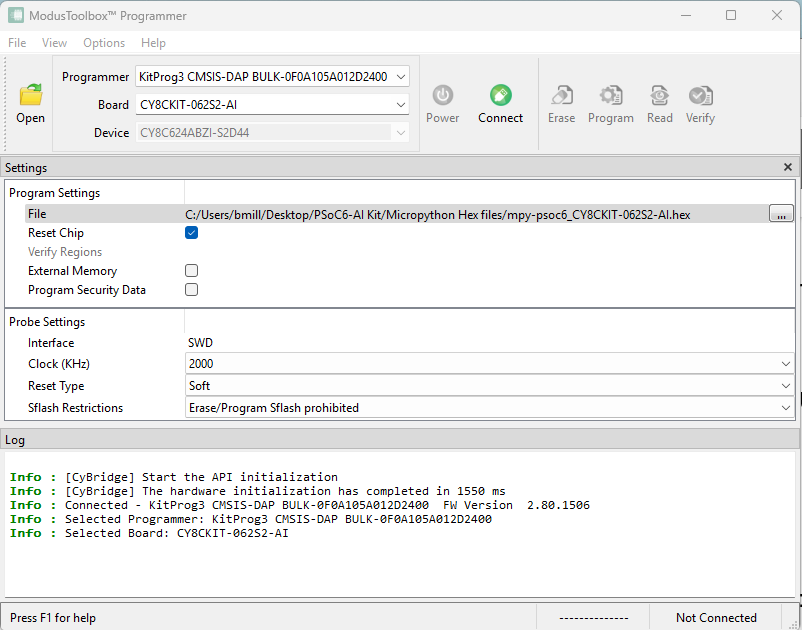

Če uporabljate osebni računalnik z operacijskim sistemom Windows, obstaja veliko lažji način nalaganja programa MicroPython od načina, ki ga je podjetje Infineon navedlo v zgornjem opisu. Potrebujete različico programa PSoC Programmer za Windows. Če ste že naložili aplikacijo Modus Toolbox (MTB) , bo programator PSoC Programmer že naložen v vaš računalnik. V nasprotnem primeru ga lahko prenesete z naslednjega URL naslova:
PSoC™ Programmer – Infineon Developer Center [2]
Za razliko od namestitve MTB lahko to aplikacijo prenesete brez (brezplačnega) računa Infineon.
Nato boste potrebovali šestnajstiško MicroPython datoteko, ki jo boste sprogramirali v svoj CY8CKIT-062S2-AI. To lahko najdete na naslovu:
micropython/ports/psoc6/boards at ports-psoc6-main · Infineon/micropython [3]
Ko je plošča CY8CKIT-062S2-AI priključena na računalnik (z vtičnico USB-C, ki je najbolj oddaljena od vtičnice LiPo), odprite programsko opremo PSoC Programmer. V skladu s sliko 3 bi morali okni Programmer Board in Device izgledati, kot je prikazano.
Preden pritisnete gumb Connect, morate v oknu Settings > File (Nastavitve > Datoteka) izbrati ustrezno šestnajstiško datoteko MicroPython, ki ustreza plošči CY8CKIT-062S2-AI. To storite tako, da kliknete ikono s tremi pikami na desni strani tega okna. Nato pritisnite Connect in nato Program. Če ste uspešni, mora vrstica stanja na dnu okna aplikacije Programmer postati zelena in označevati uspeh. Prikazana bodo sporočila o stanju, kot so prikazana na sliki 4.
Povsem mogoče je, da boste pri tem postopku prejeli obvestilo, da je razhroščevalnik KitProg3 na plošči CY8CKIT-062S2-AI zastarel. Sledite navedenim navodilom, da posodobite Kitprog3 na plošči. Spomnim se, da sem moral te posodobitve iz nekega razloga izvesti večkrat.

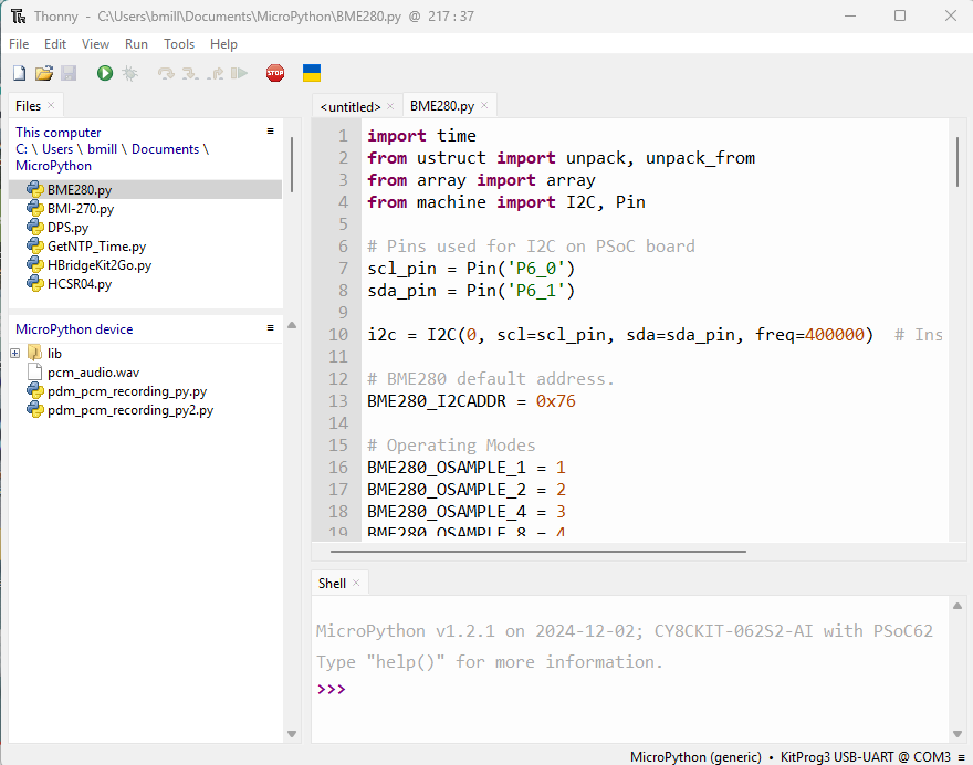

V programu MicroPython sem preizkusil nekaj perifernih naprav PSoC6. Vse to sem opravil z uporabo okolja Thonny IDE in dostopom do konzole REPL programa MicroPython iz okolja Thonny.
Slika 5 prikazuje Thonny IDE, ki teče v mojem računalniku. Ob zagonu zazna ploščo CY8CKIT-062-AI (če je priključena na USB vrata računalnika). To boste videli v vrstici stanja spodaj desno. Ni vam treba ugotavljati, katera COM vrata so bila dodeljena plošči – vse je samodejno.
