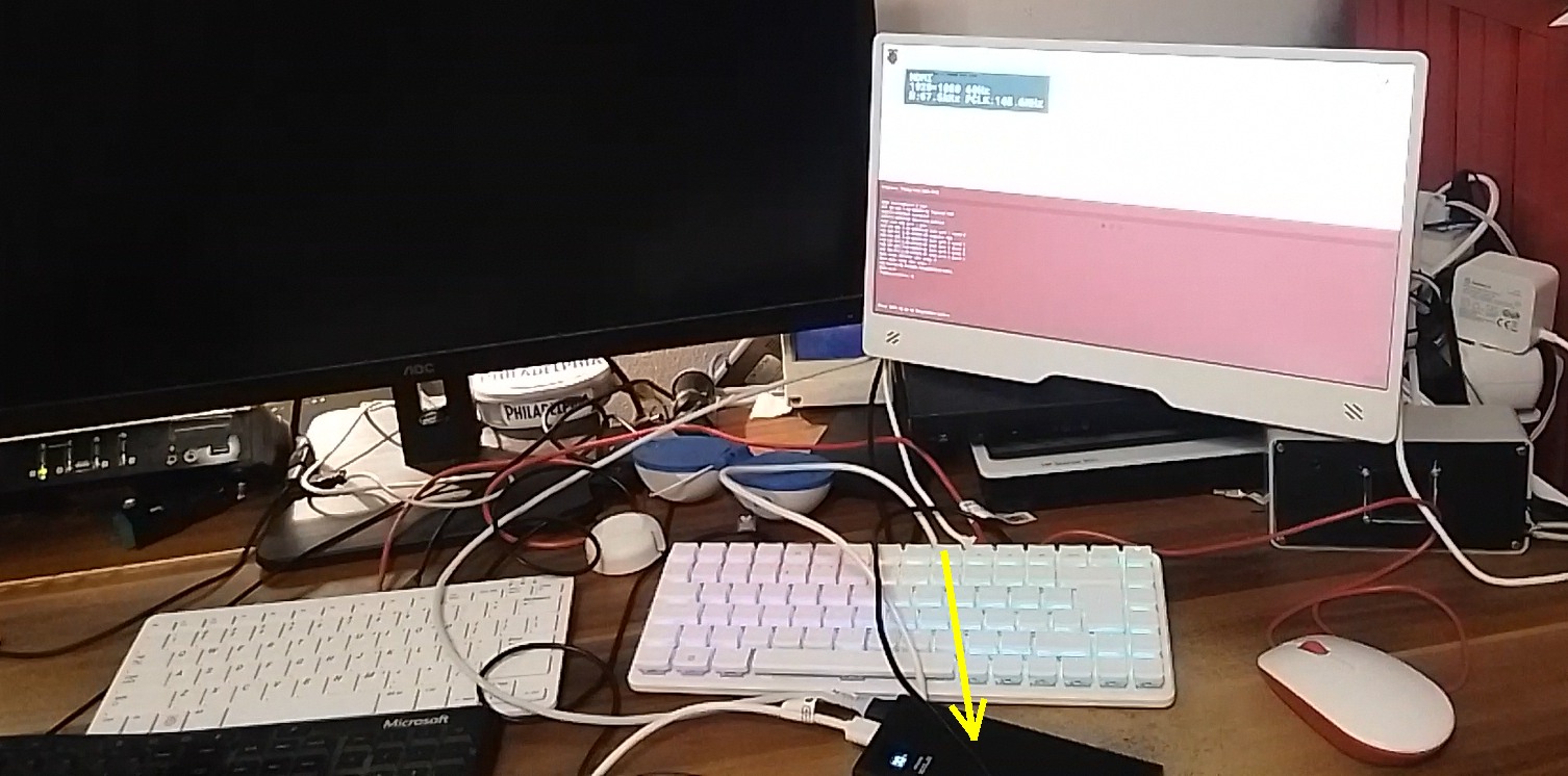

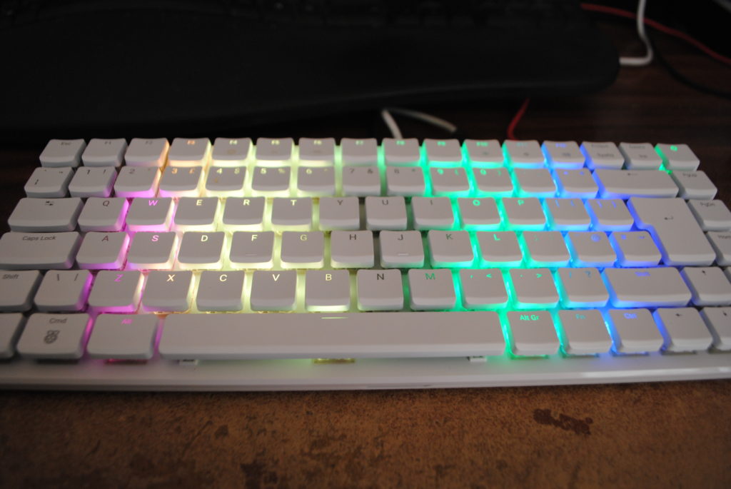

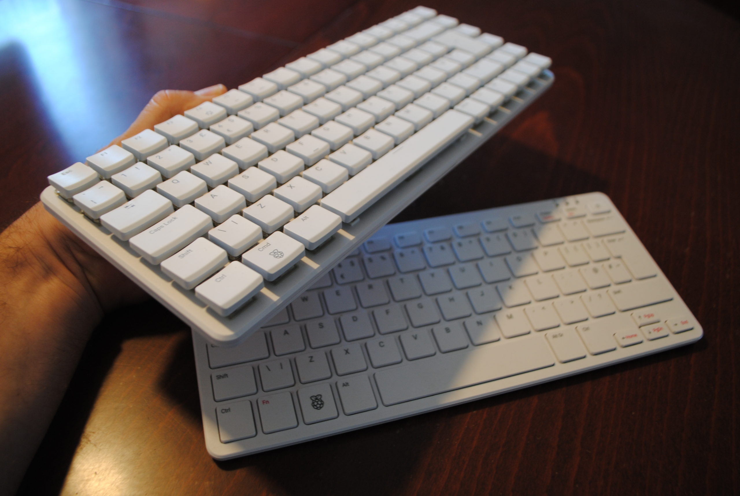

Najprej opazimo v primerjavi z Raspberry Pi 500 razkošno barvno osvetljeno tipkovnico na klik, ki je nima niti večina klasičnih PC-jev. Čeprav bi kdo pomislil, da je uporabna samo za igranje računalniških iger, pride še kako prav tudi v slabo osvetljenih prostorih (npr. na terenu). Ohišje računalnika vseeno ni dosti večje, kot predhodnikovo, le nekoliko daljše je. Za lažje pisanje daljših besedil je nekaj dodatnih tipk na desnem robu tipkovnice. Glave večine tipk lahko izmenjujemo s priloženim orodjem, saj so vse, razen peščice kontrolnih tipk (Return, Ctrl, Alt, Alt Gr, Shift itn.), enake oblike. Tako po potrebi v trenutku zamenjamo glavi tipk Z in Y, kar bi si pogosto želeli tudi pri klasičnem PC.

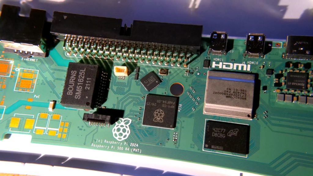

Baterija za uro realnega časa
Čeprav je že v Raspberry Pi 500 (brez plusa) mogoče vgraditi baterijo za uro realnega časa, s tem skoraj zagotovo izgubimo jamstvo, saj se spajkanju ne moremo izogniti. Podrobnosti nameščanja baterije CR2032 si lahko ogledate v videu: https://youtube.com/watch?v=o8OjwexNiWE, lahko pa namesto tega vgradite tudi (originalno) polnilno baterijo: https://youtube.com/watch?v=6Pet4aMvi9M.
Po drugi strani, je vgradnja polnilne baterije v Raspberry Pi 500+ prav tako enostavna kot v Raspberry Pi 5, saj ima ta prispajkan ustrezen konektor in miniaturni 75-ohmski upor, ki pri petstotici manjkata. Po razdiranju ohišja tako originalno polnilno baterijo zgolj priklopimo in zanjo poiščemo ustrezen prostor tako, da se izognemo vgrajenemu SSD.

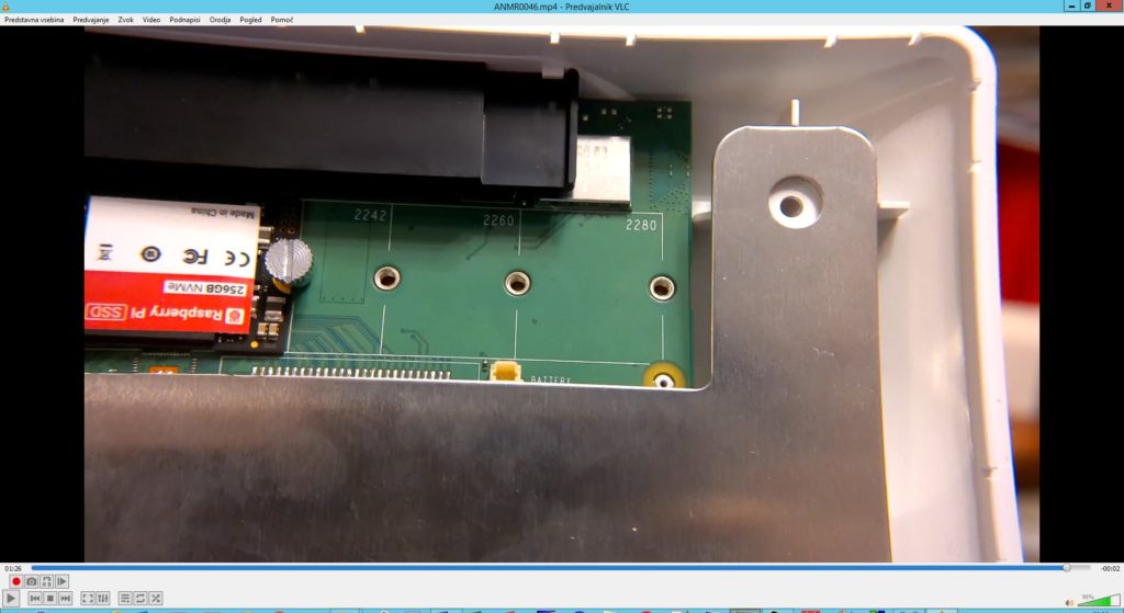

NVMe SSD in druge vgradne PCIe naprave
Ko smo že pri SSD, povejmo še, da je mogoče namesto originalnega vgraditi tudi veliko zmogljivejšega s kapaciteto nekaj TB, kar je povsem primerljivo s klasičnimi PC. V vgrajeni priključek PCIe M.2 lahko namesto SSD vtaknemo tudi drugo združljivo napravo PCIe, denimo pretvornik na priključek PCIe x16, v kakršnega lahko vtaknemo sodobno grafično kartico.

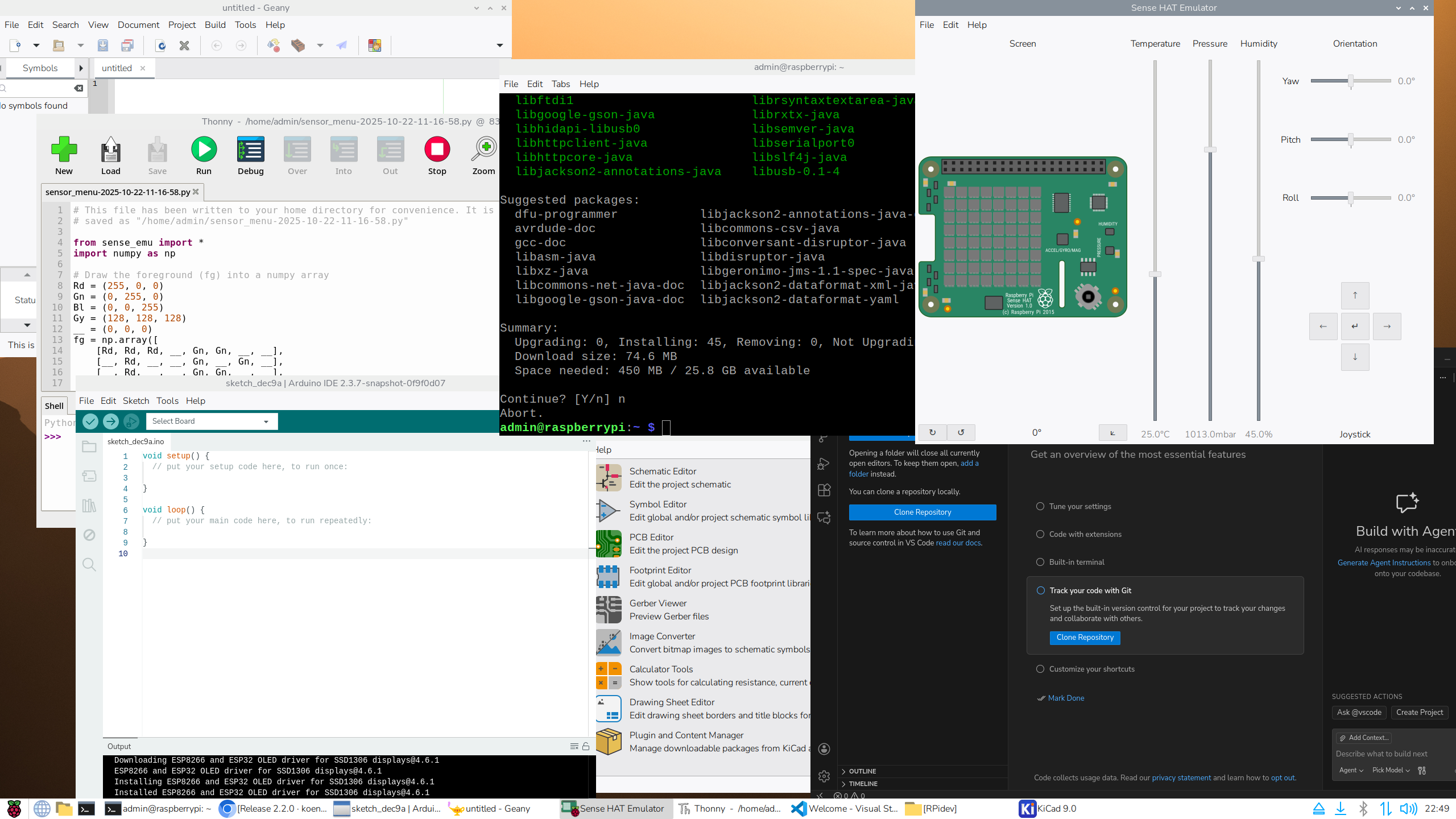

Zato na Raspberry Pi 500+ brez težav namestimo tudi programske pakete za dizajniranje in načrtovanje tiskanih vezij kot sta KiCAD in FreeCAD pa tudi okolja za razvoj programske opreme, kot so popularni Visual Studo Code, Arduino IDE 2, Thonny, ESP IDF, … Programiranje enostavnih naprav, kot so ESP32 in Arduino moduli in razvojne plošče lahko izvedemo neposredno prek 40-polne razširitvene vtičnice, pri čemer ne potrebujemo vmesnika.
Računalnik je obenem dovolj hiter tudi za udobno uporabo zastonjske pisarne LibreOffice, ki je večinoma združljiva tudi z Microsoft Office 365 in 2024. Vsebuje enakovredne aplikacije, denimo Writer, ki nadomešča Word, Calc, ki nadomešča Excel in Impress, ki nadomešča Power Point.
Med razvojno programsko opremo lahko štejemo tudi posnemovalnik priljubljenega klobuka Sense Hat s številnimi senzorji, ki ga lahko poslej preizkušamo tudi v navidezni obliki iz programskega okolja Thonny s programskim jezikom Python 3.

Če Raspberry Pi 500+ v celoti razdremo, opazimo da je tiskano vezje enako kot pri njegovem predhodniku, vendar manjkajo električni elementi sklopa za napajanje iz Ethernet vtičnice, ki ga proizvajalec verjetno ni implementiral predvsem zato, da okvirna cena računalnika ne bi presegla 200 USD.
Po drugi strani, sta v celoti implementirana priključek PCIe M.2 za vgradni SSD, ki ga pri petstotici pogrešamo, in priključek za baterijo ure realnega časa. Dograditev M.2 ali napajanje prek Etherneta bi lahko izvedli le v dobro opremljenem elektrotehničnem laboratoriju, a bi pred tem iz že izdelanih napajanih vezij, ki jih lahko kupimo za Raspberry Pi 5 v obliki klobukov, uganiti manjkajoče elemente.
