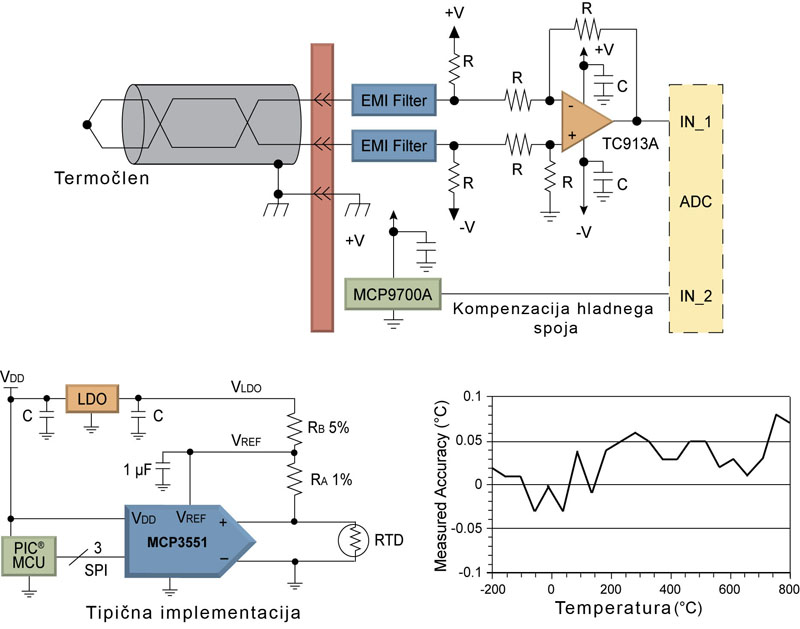

    Zaznavanje temperature je najnovejši funkcionalni dodatek v ponudbi, ki ima hitro rastoč seznam aplikacij. Razvijalci morajo za vsako posamezno aplikacijo izbirati iz široke palete izdelkov in različnih tehnologij zaznavanja temperature. Če želijo res optimalno izbiro, morajo pretehtati vse prednosti in slabosti novih temperaturnih senzorjev na silicijevi osnovi, prav tako pa tudi bolj običajnih alternativ, kot so termoelementi, termistorji ali uporovni temperaturnimi detektorji (RTD) za vsako posamezno aplikacijo.
