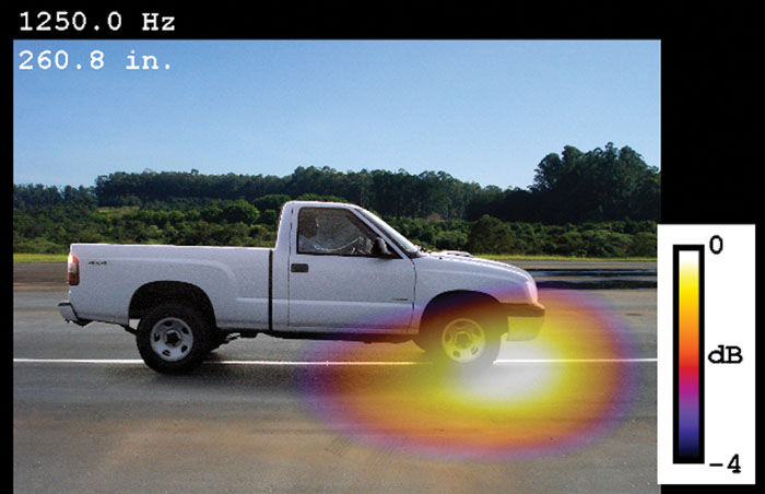

    Ta članek govori o tehniki oblikovanja snopa za določanje mesta hrupnosti na mimovozečih vozilih. Tehnika postavlja več izzivov, ki vključujejo hkratno zajemanje podatkov z velikim poljem tipal, napredno obdelavo signalov, shranjevanje izredno velikih naborov podatkov in vplive okolja, ki se pojavljajo pri uporabi na preizkusni progi na prostem. Ta članek priporoča najboljše prakse za izvedbo oblikovanja snopa in obravnava celoten potrebni sistem, od preizkusnega okolja preko tipal do matematike, analiziranja ter shranjevanja podatkov, da bo lahko bralec uporabil to tehniko.
