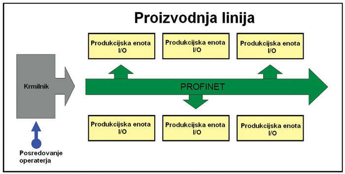

    Slike niV prihodnosti bo upravljanje z energijo postajalo vedno bolj pomembno. Zmanjševanje stroškov z varčevanjem energije v proizvodnji je pristop, ki se uporablja že nekaj časa. V zadnjem času se je težišče premaknilo tudi s krajšimi »non-production times«, kar pomeni, da se energija varčuje tudi ob krajših počitkih ali izmeni delavcev. Postavi se vprašanje: ali ni mogoče ločiti manjše dele tovarne, ki trenutno niso potrebni za način varčevanja z energijo, medtem, ko preostali del obrata še naprej proizvaja?
    Vse to bi lahko bistveno izboljšalo energetsko bilanco proizvodnje linije ali enote. Odločitev o uporabi PROFINET zagotavlja pogoje za nova in v prihodnje usmerjena upravljanja z energijo. Energijski managment usmerjen v prihodnost pomeni: enote se ne izklapljajo več z uporabo klasičnih metod stikal, ampak na osnovi drobnozrnatega omrežja. Glavni sistemi napajanja ostanejo aktivni in komponente, ki so sprožene preko ukaza, vnesejo določen način varčevanja z energijo. PROFIenergy je opredeljen s profilom uporabniške skupine PROFINET. Zagotavlja predpogoj za neodvisnega proizvajalca sistema, ki se lahko splošno uporablja za izklop posameznih bremen ali enote celotne proizvodnje, fleksibilno v kratkem času in pametno. Siemens že podpira PROFIenergy /2/ z implementacijo v SIMATIC avtomatizacijski sistem. V primerjavi s prejšnjimi SIMATIC paneli, so številne novosti doletele Comfort Line panele. Ena izmed možnosti vključuje, da se izklopi prikaze pripomočkov med odmori na usklajeni centralni podlagi preko PROFIenergy za zmanjšanje energije.Slike ni

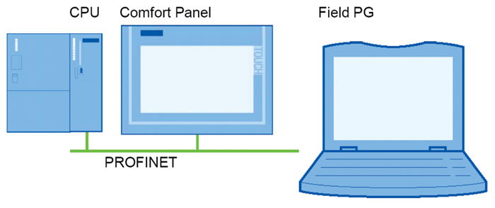

    HMI operaterski paneli za nadzor in izvajanje operacij so postavljeni na strojih po proizvodnji. Večinoma je osvetlitev teh panelov vključena tudi med odmori ali, ko delavca ni pri stroju. Osvetlitev bi se lahko zatemnila brez posredovanja operaterja, ker ti večinoma pozabijo ročno izklopiti ali zatemniti ekran.
    Opis problema
    V odmoru se zatemnijo paneli, ki niso potrebni. Spontano ali načrtovano pavzo lahko sproži uporabnik preko krmilnika. Potem, ko proizvodnja preneha z delovanjem, se osvetlitev izključi z uporabo PROFIenergy ukazov. Pred začetkom ponovne proizvodnje se HMI paneli ponovno vklopijo nazaj.
