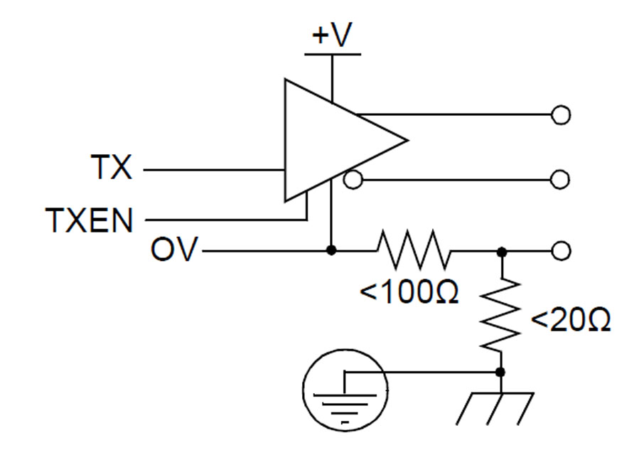

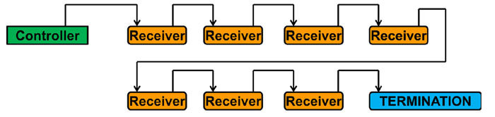

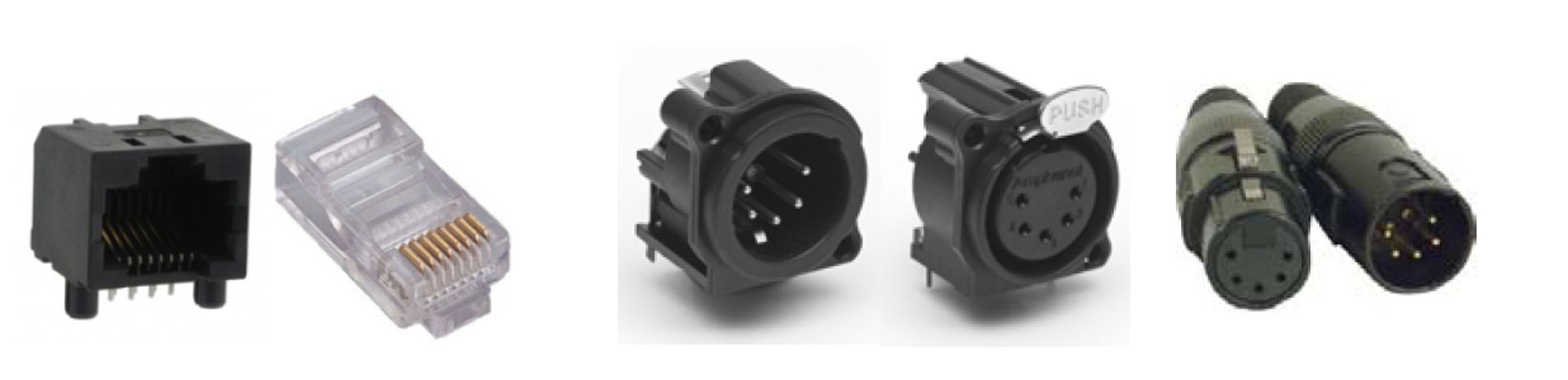

    Slike niTa preprost serijski protokol z enim samim glavnim upraviteljem (master) uporablja RS485 električno plast s hitrostjo prenosa podatkov 250 kBaudov, brez preverjanja napak in vsebuje do 512 bajtov podatkov. V DMX512 omrežju se prenašajo podatki za 512 kanalov, ki se pošiljajo iz enega samega krmilnika. Še večjo zmogljivost je mogoče ustvariti z uporabo dodatnih krmilnikov. Električne zahteve so zelo dobro opredeljene v specifikaciji, vključno s tem, kakšna vezja naj bi se uporabila pri načrtovanju in natančno je določena tudi vrsta kablov in priključkov, ki so dovoljeni. Kljub temu obstajajo številni proizvajalci, ki ne upoštevajo priporočil specifikacije in uporabljajo nedovoljene razporeditve elementov in napačne priključke, kar lahko povzroči težave z združljivostjo in zanesljivostjo.
