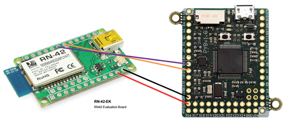

Ko je plošča Bluetooth povezana, lahko razvijalec ustvari skripto, ki podatke, zajete s tipalom, pošlje prek Bluetootha mobilni napravi, ki nato podatke shrani ali jih posreduje v oblak za nadaljnjo analizo. Prikazan je primer skripte (vzorec kode 2). V tem primeru je enota UART1 konfigurirana z naslednjimi nastavitvami: hitrost prenosa 115.200 b/s, 8-bitni prenos, brez paritete, en bit za zaustavitev, glej vzorec kode 2.

vzorec kode 2 from pyb import uart from pyb import I2C GlobalTemp = 0.0 GlobalBarometer = 0.0 # Initialize and Instantiate I2C peripheral 2 I2C2 = I2C(2,I2C.MASTER, baudrate=100000) # Configure Uart1 for communication Uart1 = pyb.UART(1,115200) Uart1.init(115200, bits=8, parity=None, stop=1) while True: SampleSensor() pyb.delay(1000) def SensorSample(): #Read the Temperature Data TempSample = I2C2.readfrom_mem(119, 0xFA,3) #Read the Pressure Data PressureSample = I2C2.readfrom_mem(119, 0xF7,3) #Convert Sample data to string data = “#,temperature=”str(TempSample)+”,pressure”+str(PressureSample)+”,#,nr” #Write the data to Bluetooth Uart1.write(data)
Vzorec kode 2: primer skripte v MicroPythonu, ki inicializira enoto UART1 in komunicira z zunanjo napravo. (Vir kode: Beningo Embedded Group)
