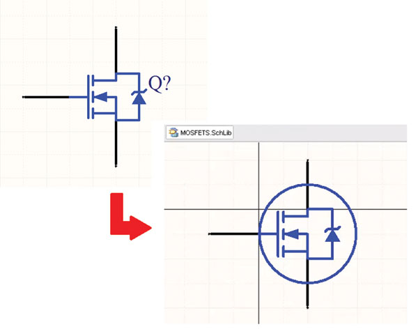

Prilagoditve obstoječih simbolov
Slike niAli ste si kdaj želeli modificirati obstoječi shematski simbol? Če želite pri tem ustvariti tudi novo knjižnico je postopek tak, da najprej ustvarite nov shematski dokument in na njega postavite želeno komponento, katero želite modificirati. Izgled komponente lahko zdaj popravite in datoteko shranite. Iz menija Design izberite Make schematic library. Sedaj smo ustvarili novo shematsko knjižnico, v kateri bo želena komponenta. Če pa želite to komponento dodati že obstoječi knjižnici, potem postavite komponento na kateri koli shematski dokument, jo kopirajte (CTRL+C). Nato odprete želeno SCH knjižnico, ki je na spisku. Izberete zavihek »SCH Library«, z desno tipko na miški kliknite v polje, kjer so že obstoječi elementi in izberite možnost »PASTE«, da prekopirate izbrani element. Vse te opcije so na voljo tudi v PCB editorju, funkcionirajo pa na enak način.

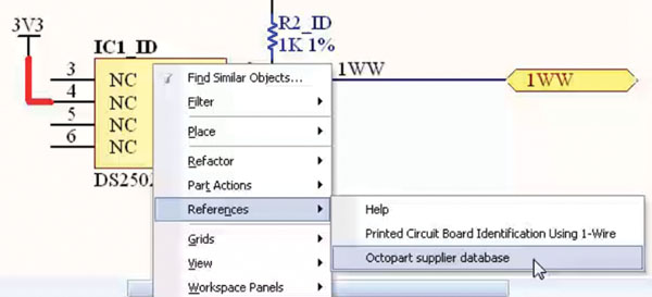

HelpURL – HelpURL je povezava, ki jo definiramo kot parameter komponente. Lahko vsebuje povezavo na Word dokument, tekstovno datoteko, pdf ali URL. Hiter dostop lahko naredimo tako, da z dvoklikom na komponento odpremo lastnosti komponente in kreiramo nov parameter (npr. HelpURL, ki pa mora biti napisan brez presledka). V polje »Value« vpišemo povezavo do datoteke oz. URL-ja. Kadar komponenti določimo tak tip parametra, lahko do dokumentov ali povezav dostopamo tako, da z desnim klikom na komponento izberemo »References >> Help» ali pa s klikom na F1, kadar je kazalec miške nad komponento. Altium avtomatsko zazna povezavo in odpre datoteko oz. URL. HelpURL povezava mora biti absolutna. Za odpiranje dokumentov v IE, kot so npr. slike, tabele itn., lahko uporabljate URL sintakso. Te datoteke se vam bodo odprle v internem oknu Altium programa.Slike ni
Če pa se želite navezovati na več datotek, lahko pri tem uporabimo drugo metodo povezovanja – povezava parametra komponente v paru. Vsak par parametra definira ime dokumenta in pa povezavo do dokumenta. Do dokumentov torej dostopamo tako, da s pritiskom na komponento z desno tipko na miški izberemo »References« in nato kliknemo ime datoteke.
