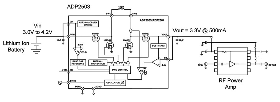

Kadar se kot regulator za 3,3 V napajanje uporabi regulator z nizkim padcem napetosti (LDO), bo sistem baterijo odklopil pri VIN minimalni = UIzhodni + VLDO = 3,3 V + 0,2 V = 3,5 V. To pomeni, da se izkoristi le 70% v bateriji shranjene energije. Slika 1 prikazuje ADP2503 DC-DC pretvornik, ki napaja RF ojačevalnik (PA). ADP2503 omogoča RF ojačevalniku, da še naprej deluje s polno močjo, kljub temu, da napetost baterije pade pod 3,3 V. ADP2503 DC-DC pretvornik z visokim izkoristkom in nizkim tokom mirovanja, ki lahko deluje v step-up in step-down načinu (Buck – Boost), lahko obremenimo do
Notranja močnostna stikala zmanj-šujejo število potrebnih zunanjih komponent in s tem tudi končno velikost tiskanega vezja. Ta pristop omogoča, da sistem resnično deluje vse tja do 3,0 V, porabi večino shranjene energije baterije in poveča čas delovanja sistema do ponovnega polnjenja baterije. Poleg tega se za prihranek energije v prenosnih sistemih neuporabljeni podsistemi, kot so mikroprocesor, osvetlitev prikazovalnikov in ojačevalniki, nenehno izklapljajo in vklapljajo glede na trenutne potrebe, kar povzroča veliko prehodnega nihanja napetosti na napajalnih linijah. Ta nihanja povzročijo, da baterijska izhodna napetost v nekem trenutku pade pod 3,0 V in sistem se zaustavi preden je baterija popolnoma prazna. Buck-Boost rešitev bo kljub nihanjem še naprej delovala vse do 2,3 V, kar dodatno podaljša čas delovanja sistema.
