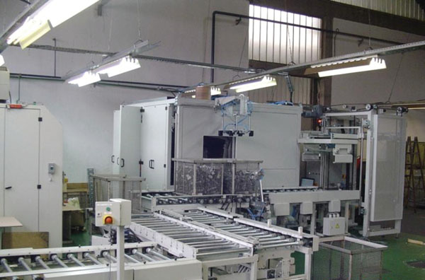

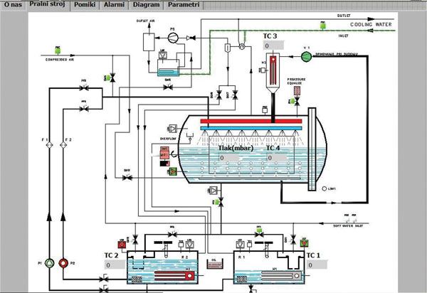

    Uporaba strojne opreme NI CompactRIO in programske opreme LabVIEW za izgradnjo izpopolnjenega sistema za krmiljenje ter nadzor v realnem času, ki je v celoti avtomatiziran, preprost za uporabo in zelo zanesljiv. Proizvajalec avtomobilskih delov je potreboval sistem za krmiljenje in nadzor industrijske linije pralnega stroja, ki čisti olje ter majhne delce z avtomobilskih delov v proizvodni liniji. Proizvodni proces zahteva, da se deli očistijo do najmanjših podrobnosti, preden se premaknejo na naslednjo fazo proizvodne linije. Predlagana rešitev je zahtevala možnost prikaza zanesljivih podatkov uporabniku v realnem času in vmesnik, ki omogoča komunikacijo z uporabnikom preko osebnega računalnika z zaslonom na dotik.Slike ni
    V industriji se uporablja več vrst programabilnih logičnih krmilnikov (PLC) z različnimi zmogljivostmi, vendar smo se po obsežnih raziskavah o razpoložljivih možnostih za svojo razvojno platformo odločili za CompactRIO z enotami NI C Series. Ta konfiguracija omogoča prilagodljivo rešitev z visoko zmogljivostjo in ugodno ceno, ki ponuja enako ali boljšo funkcionalnost kot krmilniki PLC.
    V ekipi smo se odločili za robusten integriran krmilnik NI cRIO-9074, ki v enem ohišju ponuja industrijski procesor za delovanje v realnem času s frekvenco 400 MHz in napravo FPGA, kar omogoča vgnezdeno krmiljenje in nadzor strojev. Med široko ponudbo V/I-enot smo se odločili za digitalno vhodno enoto s ponorskimi vhodi NI 9425, ki zaznava signale fotocelic in končnih stikal ter položaje impulznih generatorjev. Digitalna izhodna enota NI 9476 z izhodnim tokom krmili pnevmatske ventile, pnevmatske in hidravlične valje ter črpalke za vodo in vakuumske črpalke, s tem pa zagotavlja natančno premikanje bremena. Enota za zajemanje podatkov NI 9203 meri tlak vakuuma v pralni komori, vhodna enota za termočlene NI 9211 pa meri temperaturo vode, zraka za sušenje, tovora in komore.
