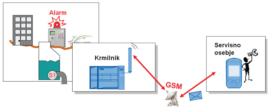

    Na oddaljenih območjih, kjer so postavljena razna vodna črpališča je potrebno včasih zagotoviti komunikacijo z upravljavcem teh črpališč. Komunikacija je potrebna za opozarjanje napak, informacije o stanju črpališča ali za obveščanje o izpadu črpališča. Ker so ta velikokrat postavljena na težko dostopnih lokacijah, tam ni možnosti priklopa na žično ali optično omrežje. V ta namen se uporabi GPRS povezava ali SMS alarmiranje. Siemens ima za to cenovno ugodno in zanesljivo rešitev s krmilnikom serije S7-1200 v kombinaciji z že znanim SINAUT MD720-3 modemom.

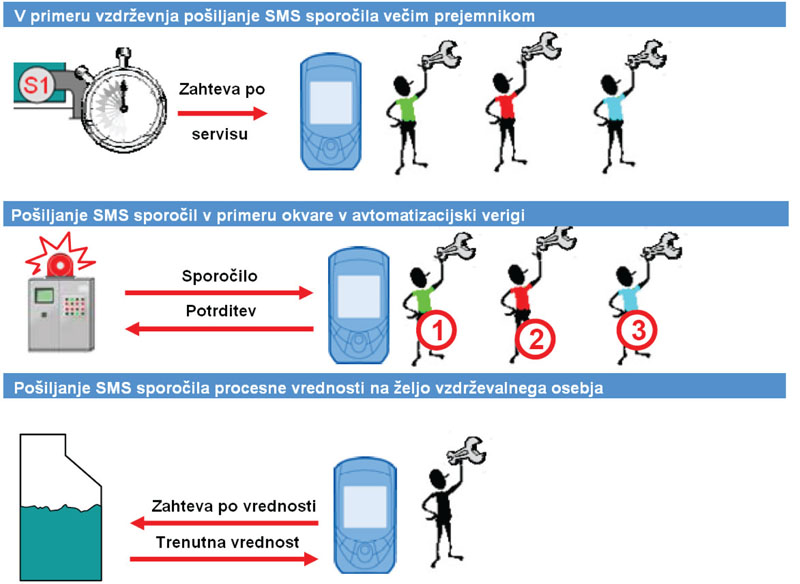

    Slike niLastnosti in funkcije, opisane v tem primeru, so pojasnjene na podlagi nekaterih scenarijev z brezžično povezavo pošiljanja SMS-ov iz sistemov za zbiranje deževnice. Zahteva se neprekinjeno merjenje nivoja pretoka. V kolikor pride do kakršnega koli odstopanja ali napake, je potrebno takoj ukrepati. Potrebno je zagotoviti učinkovito vzdrževanje za optimizacijo procesa. Alarmna sporočila se pošiljajo servisnemu osebju preko SMS sporočil z uporabo GSM modema.
    GSM modem SINAUT MD720-3 je povezan s krmilnikom S7-1200. S pomočjo pošiljanja SMS sporočil je možno preko modema dostopati do drugih oddaljenih lokacij. Prav tako je možno vračati SMS sporočila.
