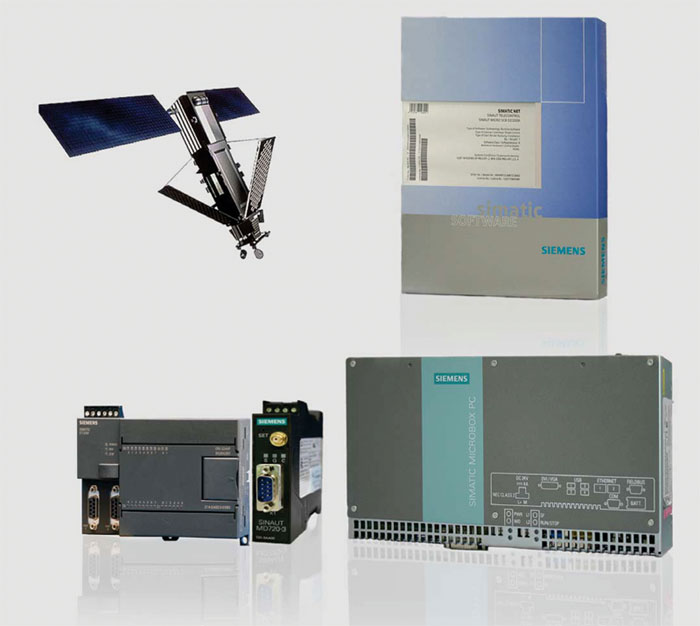

    Rešitev
    Za vizualizacijo podatkov oddaljene postaje na centralni postaji se uporablja SINAUT Micro SC programski paket in MD720-3 GPRS modem. Spletni strežnik, integriran v Wincc flexible, imenovan »miniWeb«, na centralni postaji, omogoča dostop servisni postaji preko interneta. Spletni strežnik zagotavlja HTML stran, kjer je prikazan položaj oddaljene postaje na karti »Google Maps«. Hkrati pa je omogočen pregled in kontrola nad drugimi vrednostmi.
