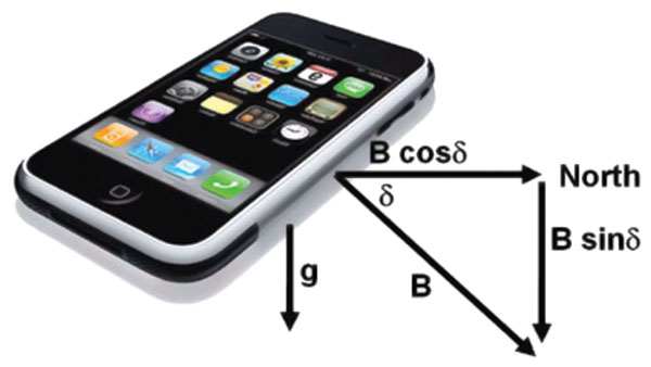

V tem članku boste našli matematične formule z izračuni in navodila inženirjem, kako narediti elektronski kompas s kompenzacijo nagiba. E-kompas uporablja merilnike pospeška v treh oseh in tri osi magnetometra. Merilnik pospeška meri komponente zemljine gravitacije, magnetometer pa meri komponente zemeljskega magnetnega polja (geomagnetno polje). Ker sta oba, merilnik pospeška in magnetometer nameščena na ploščici tiskanega vezja, se prebrane vrednosti spreminjajo glede na njihovo položaj na tiskanem vezju.
Slike niČe je ploščica tiskanega vezja vedno v vodoravnem položaju, potem bi smer, kamor kaže kompas lahko izračunali iz razmerja arkus tangens dveh komponent horizontalnega magnetnega polja. Ker pa ima na splošno lahko ploščica tiskanega vezja kakršnokoli usmerjenost, bo prikazana smer kompasa funkcija vrednosti obeh, pospeška in magnetometra v vseh treh oseh.

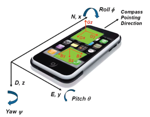

Slike niSlike niOpis te aplikacije uporablja označevanje osi glede na koordinatni sistem mobilnega telefona po industrijskem standardu „NED« (North, East, Down). Os “X” telefona je smer, kamor kaže e-kompas; osi “Y” kaže na desno in “Z” os kaže navzdol (glej sliko 1).
Ob sliki 1 naj omenimo še nekaj izrazov, ki nas bodo spremljali v članku. Pitch z oznako θ je vzdolžni nagib telefona ali vrtenje okrog Y osi. Roll z oznako φ je bočni nagib telefona ali vrtenje okrog X osi. Yaw z oznako Ψ je smer vzdolžne osi telefona ali vrtenje okrog osi Z.
Slike niPozitiven Yaw kot ψ je opredeljen kot vrtenje v smeri urinega kazalca okoli pozitivne osi z. Podobno sta pozitivni kot θ in pozitivni kot φ definirana kot rotaciji v smeri urinega kazalca v pozitivni y in pozitivni x osi.
