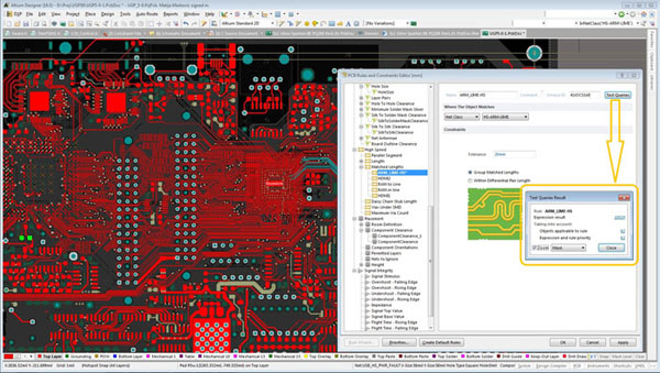

Slike niUrejevalnik pravil in omejitev je poenostavljen z namenom, da zagotavlja kar najbolj intuitivno uporabniško izkušnjo z največjo stopnjo prilagodljivosti. Hitro lahko ustvarite večino pravil za načrtovanje in nato takoj preizkusite obseg vaše poizvedbe, da se prepričate, da ni v neskladju z obstoječimi pravili. Pri določanju pravil načrtovanja za NET-e ali plasti lahko natančno vidimo, kje so uporabljene vaše omejitve s hitro vizualno referenco, ki se posodobi, ko nastavite vaše vrednosti.
Sposobnost testiranja pravil
V urejevalniku pravil in omejitev (v PCB dokumentu kliknite »Design« in nato »Rules«) je dodana funkcija »Test Queries«, da bi vam olajšala delo pri testiranju poizvedb in da bi bili prepričani, da vaši filtri ali izrazi za poizvedbe dejansko res učinkujejo. Po kliku na “Test Queries« se pojavi rezultat poizvedbe, ki prikazuje število predmetov, na katere to pravilo vpliva pri čemer upošteva posebno pravilo, katerega ste določili.
Slike niTo vam omogoča, da vidite, da dejansko obstajajo predmeti, ki se odzivajo na poizvedbe in hkrati preverite, da je sklop objektov na katerega vplivajo filtri in pravila res to, kar ste želeli.
»Test Query Result« lahko prikaže oboje; unarno in binarno pravilo
  • Unarno pravilo se aplicira na en sam sklop predmetov, ki temeljijo na celotni poizvedbi.
  • Binarno pravilo aplicira med objekti v dveh različnih sklopih, pri čemer je vsak sklop ustvarjen na podlagi ustrezne celotne poizvedbe.
