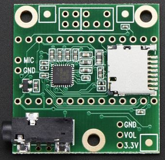

    Če potrebujete 16-bitno resolucijo, potem obstaja kar nekaj možnosti. Najlažji način je ta je, da enostavno kupite modul PJRC Audio adapter, ki ga priključite neposredno na Teensy modul.
    Vsebuje vezje SGTL5000 CODEC proizvajalca Freescale, ki ima vgrajen stereo 16-bitni ADC in stereo 16-bit DAC, kot tudi digitalni avdio procesor (DAP) ter ojačevalnik za slušalke. DAP je v osnovi DSP procesor, ki lahko obravnava veliko značilnih obdelav avdio signalov, kot so:
    • 1) Grafično ali parametrično izenačenje
    • 2) Samodejna nastavitev glasnosti (kompresija)
    • 3) Funkcije ojačenja signala, kot so efekt prostorskega zvoka in izražanje basov
    V zmogljivi knjižnici za avdio obdelavo na Teensy modulih s procesorjem ARM Cortex M4 in SGTL5000 DAP, lahko naredite ogromno avdio obdelave brez odvečnega pisanja lastne kode. Slika 4 prikazuje modul avdio adapterja. Bodite pozorni na DIP 28 priključke, ki omogočajo, da lahko Teensy modul priključimo nanj. Prav tako bodite pozorni na vgrajeno vtičnico za mikro-SD kartico, ki vam omogoča predvajanje zvočnih datotek z SD kartice.
