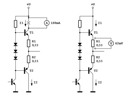

Primer merjenja jakosti toka v elektronskem vezju je prikazan na sliki 2, kjer je narisana shema izhodne stopnje nekega ojačevalnika. Ojačevalnik ne deluje dobro, zato je potrebno izmeriti tok, ki teče skozi izhodni tranzistor T1. Na sliki 2 levo smo to naredili tako, da smo prekinili povezavo, s katero je kolektor tranzistorja T1 povezan na napetost +U, potem pa to prekinjeno povezavo premostili z ampermetrom. Vse to lahko naredimo le takrat, ko napajanje ni priključeno! Ko potem priključimo napajanje, nam ampermeter prikazuje, da skozi tranzistor T1 teče tok jakosti 188 mA. To je pričakovana vrednost, zato je meritev tudi pokazala, da s tranzistorjem T1 ni nič narobe. Zdaj moramo izključiti napajanje, popraviti prekinjeno povezavo v prvotno stanje in poskusiti najti napako na kakem drugem mestu v vezju – vendar bo na ploščici ostala trajno vidna poškodba vezja.
Na srečo lahko tok v nekem tokokrogu izmerimo tudi posredno, z merjenjem padca napetosti na uporih, ki se nahajajo v tem tokokrogu. Na sliki 2 desno je prikazan način merjenja toka, ko z voltmetrom merimo padec napetosti na uporu R1 v emiterskem tokokrogu tranzistorja T1. Tok tranzistorja teče tudi skozi ta upor, zato lahko z merjenjem padca napetosti na uporu, katerega vrednost poznamo, preprosto izračunamo.
