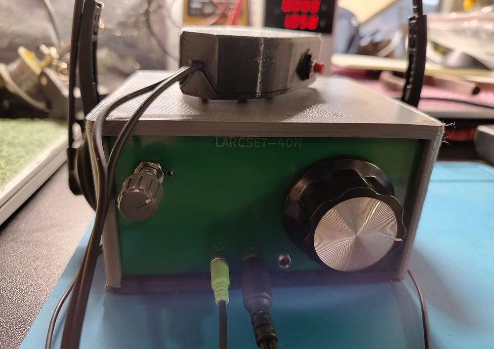

V reviji Svet elektronike, št. 349, marec 2026, me je pritegnil članek o omenjenem QRP 7 MHz transiverju. Ker (še) nisem radioamater, me je pa ta hobi že od otroštva zanimal, sem naročil komplet in od tu dalje se je razburljiva pot sestavljanja pričela.
Kaj vse se v kompletu nahaja
TIV prihaja z že prispajkanimi SMD elementi. V priloženem kompletu so vsi dodatni pasivni in aktivni elektronski analogni elementi, toroidna jedra, polakirana žica, priključki in čelna plošča. Tudi tubica lepila za zalivanje toroidnih ovojev in lepljenje na TIV ne manjka.
Navodila se najdejo v omenjenem članku revije SE, lahko pa vam jih pošlje tudi prijazni in odzivni urednik revije Jure. V kompletu je tudi čelna plošča.
Pri nakupu kompleta vas opozorijo, da morate imeti radioamatersko licenco, v nasprotnem lahko transiver uporabljate samo za sprejem. Tako mi bo QRP transiver (zaenkrat) služil samo kot sprejemnik.
