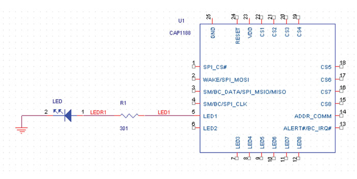

    Slike niLED diode morajo biti prilagojene obliki načrtovanega vezja in kot lahko vidimo pri primeru vezja CAP1188 (Microchip Technology), obstaja več načinov vezav LED diod s krmilnim vezjem, ki so odvisne od namembnosti končnega vezja. Integrirano vezje CAP1188 je del Microchipovega nabora izdelkov iz serije RightTouch, med katere spadajo še integrirana vezja z oznakami CAP1166, CAP1133, CAP1128 in CAP1126. Med seboj se razlikujejo le po številu kapacitivnih senzorjev in vgrajenih LED gonilnikov.
    Priključki LED diod so lahko povezani kot open-drain ali push-pull, register 71h pa krmili vrsto izhoda za vsako posamezno LED diodo, pri čemer vsak bit ustreza eni diodi (bit 0 v registru na primer ustreza tipu izhodnega priključka za LED1, bit 1 pa za LED2, itd.) Če ima n-dioda v registru zapisano ‘0’ , bo tip izhodnega priključka za to diodo nastavljen na open-drain, če pa je ‘1’, bo izhod push-pull. Privzet zapis v registru je 00h, torej so izhodi diod privzeto tipa open-drain.

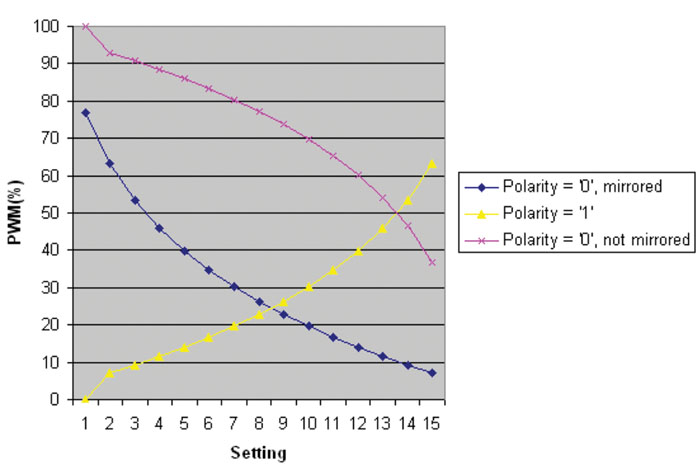

    Diode lahko nastavimo tako, da bo dioda prižgana, če pride na njeno nogo logična ‘0’, CAP11xx pa bo odvajal njen tok. V primeru logične ‘1’ pa se zgodi obratno, dioda je ugasnjena, čez CAP11xx pa ni toka. Ker lahko LED namestimo tudi v obratni konfiguraciji, imajo izdelki serije RightTouch kontrolni priključek, ki krmili logiko (vezavo za dovodni tok prikazuje slika 1). Običajno nastavitev za takšno vezavo si poglejmo v tabeli na sliki 2
    Slike niPri takšni konfiguraciji vezja lahko prižgemo diodo tako, da v register 74h vpišemo 01h, ugasnemo pa jo z vpisom 00h na isto lokacijo.
