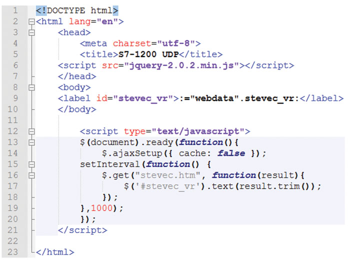

    Slike niTestno spletno stran bomo izdelali v HTML jeziku. Za izdelavo spletne strani si lahko pomagamo z urejevalnikom Notepad++, lahko pa uporabimo tudi navadno beležnico v okolju Windows. Testno stran shranimo kot index.htm, v njo pa dodamo kodo iz slike 1.

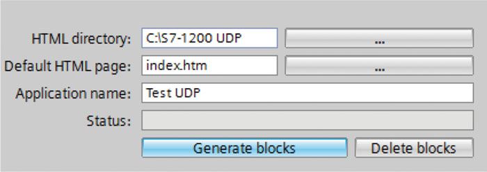

    Testno stran lahko sedaj prenesemo na spletni strežnik krmilnika. V nastavitvah krmilnika izberemo Web server in razdelek User-defined pages. Nastavimo HTML mapo, v kateri imamo testno spletno stran in prevzeto spletno stran (slika). V okno Application name lahko vpišemo ime povezave na našo spletno stran, lahko pa ga pustimo tudi praznega. Na koncu kliknemo Generate blocks, da generirano podatkovne bloke, primerne za prenos na krmilnik. Ustvarita se dva podatkovna bloka DB333 in DB334. V primeru obsežnejše spletne strani se ustvari več blokov.
