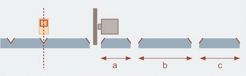

- Rezanje na vhodni merilni signal
- Pri rezanju na merjenje vhodnega signala, senzor zazna oznako na materialu. Pri tem se os žage sinhronizira z oznako na materialu, slika 3.

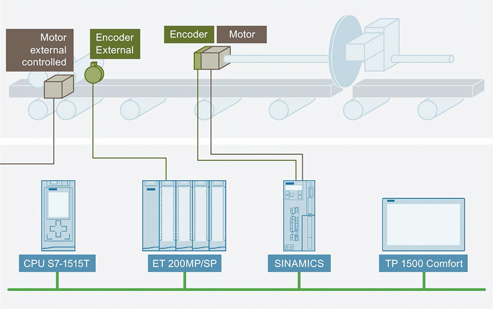

- Sinhronizacija z dajalnikom impulzov na glavni osi motornega pogona, slika 4.

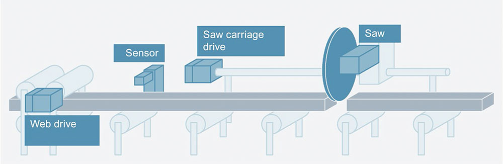

- Sinhronizacija z zunanjim dajalnikom pozicije
- Naslednja slika prikazuje povezavo zunanjega dajalnika pozicije s periferijo I/O in dajalnik impulzov osi motorja, ki skrbi za gibanje leteče žage neposredno s priključitvijo na frekvenčni pretvornik SINAMICS, slika 5.

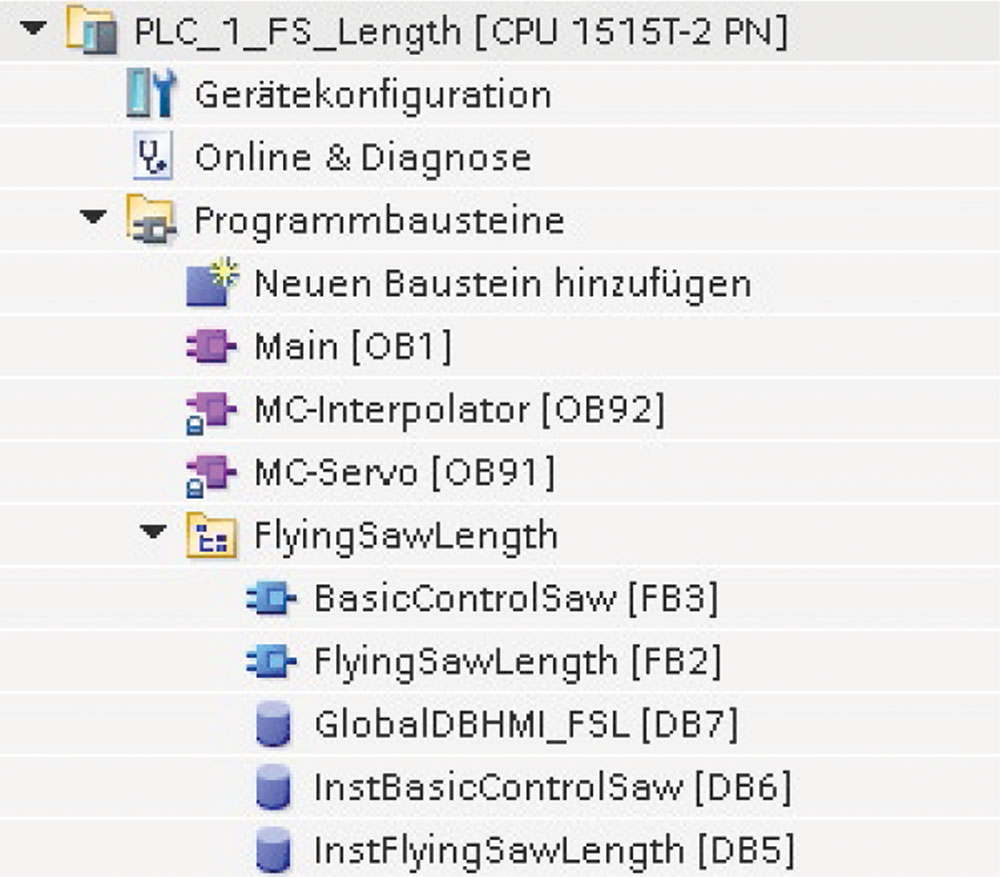

V projektu sta podana dva primera uporabe funkcijskih blokov FlyingSaw Length (PLC_1) in FlyingSaw MeasInput (PLC_2):

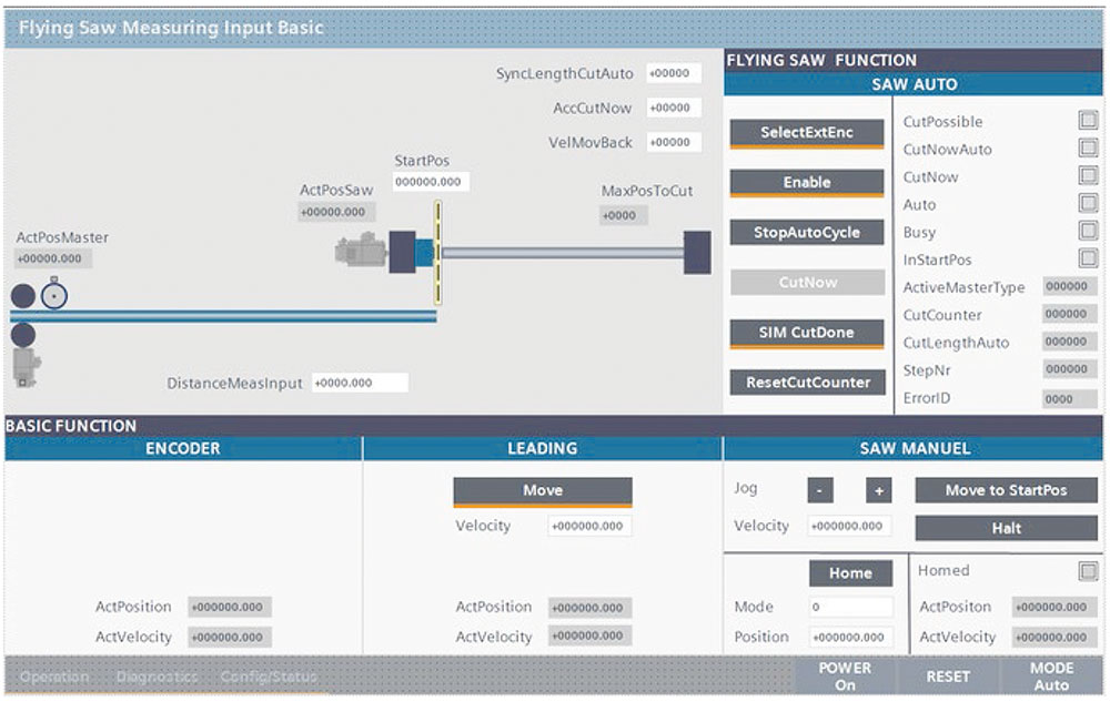

- »PLC_1_FS_Length« za primer aplikacije »Rezanje na dolžino« s funkcijskim blokom FlyingSaw Length, slika 6.
- »PLC_2_FS_MeasInput« za primer aplikacije »Rezanje na merilni vhodni signal« z funkcijskim blokom FlyingSaw MeasInput, slika 7.

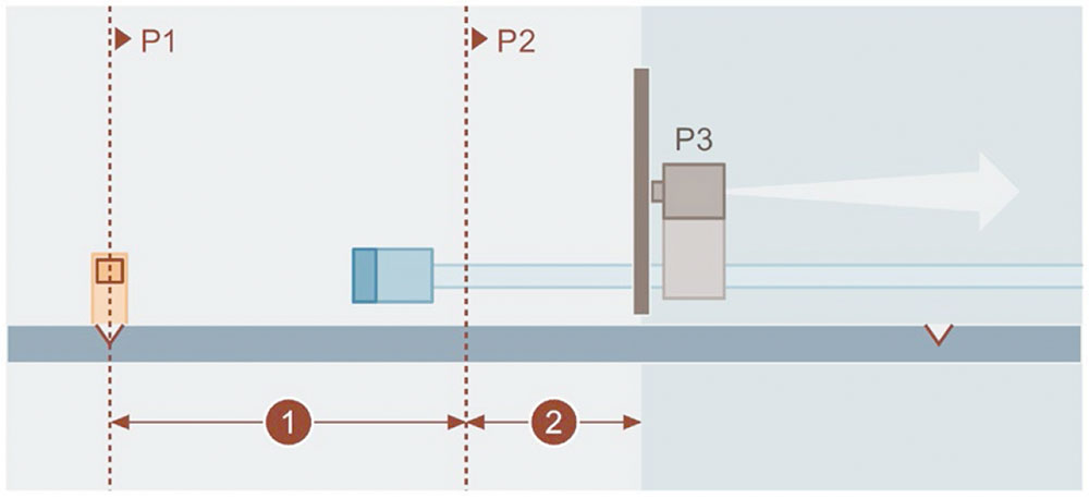

Ko je zaznan položaj na traku/obdelovalni površini, preko merilnega vhoda na PLC ali preko nastavljene dolžine materiala, se aktivira sinhronizacija traku in žage. Ker se trak premika, se premika tudi položaj rezanja. Žaga se sinhronizira s trakom, tako da žagin list potuje natančno nad rezalno pozicijo materiala. Rezanje je omogočeno takoj po sinhronizaciji, slika 8

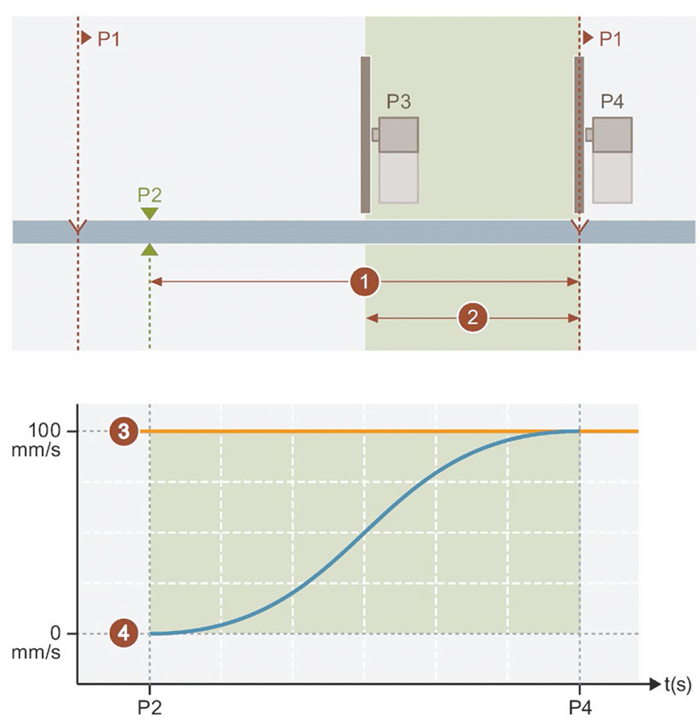

Na podlagi dolžine sinhronizacije, program izračuna zahtevane parametre, za doseganje sinhronizacije. Zaradi tega je sinhronizacijski profil vedno simetrično sinhroniziran. S simetrično sinhronizacijo, ni potrebna prekoračitev hitrosti osi žage. Žaga se sinhronizira z usklajenim pospeškom-konstantnim gibanjem. Sinhroni položaji so izračunani v bloku. Ko vodilna os doseže izračunani položaj začetne točke, se sproži sinhronizacija druge osi. Dolžina sinhronizacije je razdalja od začetka sinhronizacije do sinhroniziranega položaja, pri katerem dve osi potujeta sinhrono. Rezanja se aktivira takoj, ko je krožna žaga dosegla sinhroniziran položaj, slika 10

Določanje dolžine sinhronizacije:
syncLengthCutAuto = <Value>
- Nastavitve profila sinhronizacije, glej program1.
- Nastavitev profila sinhronizacije, glej program 2.
- Nastavitev dinamike sinhronizacije, glej program 3.
- Relevant output parameters Cutting is enabled, glej program 4.

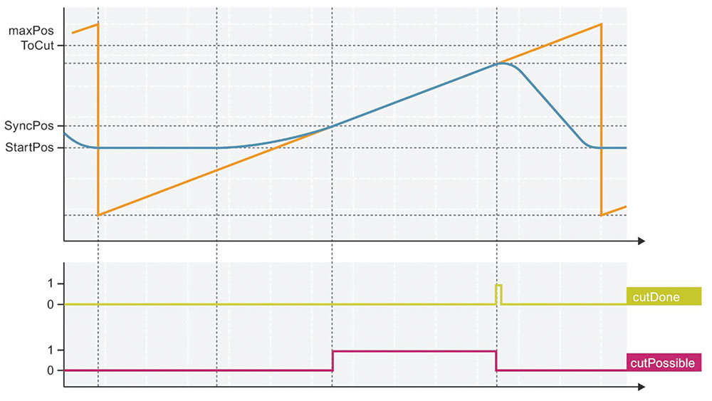

Čas ko je razrez omogočen
Ko je žaga sinhronizirana z obdelovalno površino, je nastavljen signal »cutPossible« in s tem se signalizira, da se lahko sproži rez.
Omogočanje razreza se zaključi s povratnim signalom »cutDone« izrezanega reza ali, če je dosežen največji rezni položaj osi žage.

Signal za omogočanje reza se ponastavi v naslednjih primerih:
- Na žagi je napaka.
- Največji položaj za rez je presežen z žago.
Če na žagi pride do napake, se ta napaka izpiše in izvede se avtomatski izklop. Če je bila največji rezalna dolžina prekoračena, se sproži opozorilo in izvede preklic.
