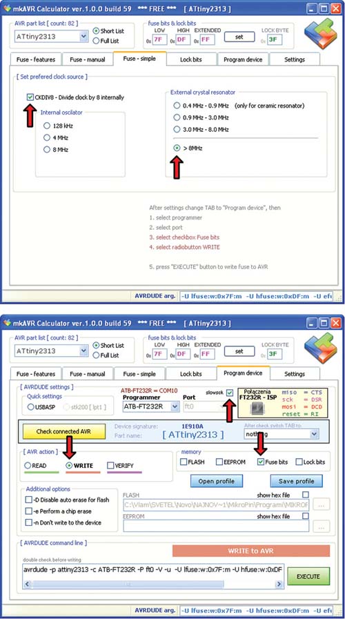

Da bi mikrokontroler sploh prepoznal in uporabljal kvarcni oscilator, moramo nastaviti tako imenovane fuse bite, varovalke. Tega ne moremo narediti iz programa, ampak moramo uporabiti programator. Slika 14 lepo ilustrira postopek v primeru, če uporabljamo MikroB skupaj s programom mkAVR Calculator (direktno ali iz Bascoma). Ko poženete program mkAVR Calculator, odprite zavihek Fuse-simple in nastavite opcije tako, kot so nastavljene na sliki 14 levo. Potem odprite zavihek Program device, nastavite opcije tako, kot je prikazano na sliki 14 desno in kliknite na gumb Execute. Vse najpomembnejše je na obeh slikah označeno s puščicami.
To je potrebno narediti le enkrat: po uspešno zaključenem postopku bo mikrokontroler preklopil na zunanji oscilator, ki je kontroliran s kvarčnim kristalom, dokler postopka ne bomo ponovili s kakšnim drugačnim naborom opcij.
Če se nameravate malo poigravati s postavljanjem fuse bitov, vas opozarjam, da bodite previdni: nekatere spremembe lahko onemogočijo komunikacijo med programatorjem in mikrokontrolerjem in mikrokontrolerja naenkrat ne boste mogli več programirati!
