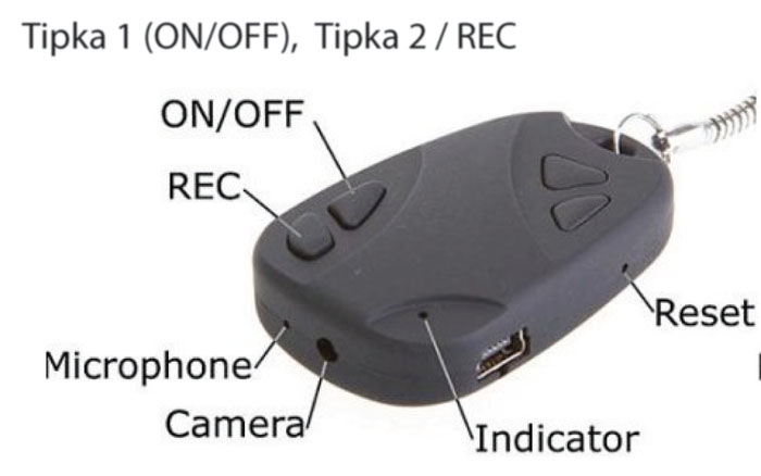

    1. Fotografiranje:
    Slike niZa delovanje kot fotoaparat je potrebno vklopiti kamero na gumbu 1. Na kameri se vklopi rumena LED in gori ves čas,
    s kratkim pritiskom na gumb 2 zajamemo fotografijo. LED kratko utripne, nato za kratek čas ugasne in ko je kamera pripravljena za fotografiranje se spet prižge LED.
    Opomba: fotografiranje ni možno, če je kamera priključena na USB vodilo.
    2. Snemanje videa:
    Slike niza zajemanje video posnetka moramo najprej vklopiti kamero s pritiskom na gumb 1. Potem dolgo pritisnemo gumb 2 dokler LED večkrat ne utripne in ugasne. Takrat začne kamera snemati video,
    ko želimo končati snemanje pritisnemo gumb 1 toliko časa, da se LED vklopi. POZOR: v primeru premalo napolnjene baterije se LED ne bo vklopila, pač pa bo kamera programsko »obvisela«. Potrebno bo sočasno pritisniti tipko Reset in gumb 1, nato spustiti najprej tipko Reset in potem gumb 1. Priporočamo, da v tem primeru SD kartico formatirate v vašem čitalniku SD kartic in ne v kameri!

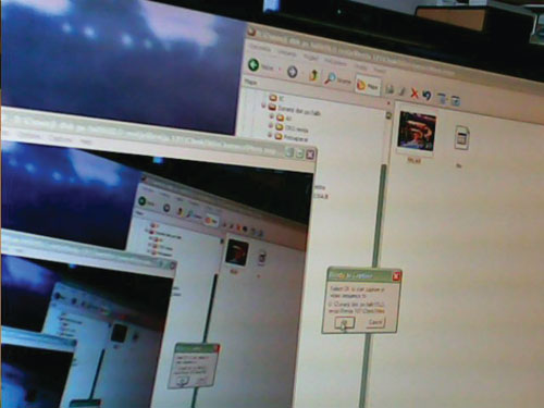

    Slike nidelovanje kot spletna kamera (webcam) je možno, ko si predhodno naložite ustrezne gonilnike, ki jih najdete na naši spletni strani v sekciji Download. Ko povežete kamero na PC preko USB kabla na kratko pritisnite gumb 1.
    PC vam bo javil, da je našel novo opremo Webcam) in lahko jo boste začeli uporabljati. Za prehod v normalno delovanje še enkrat pritisnite gumb 1.
