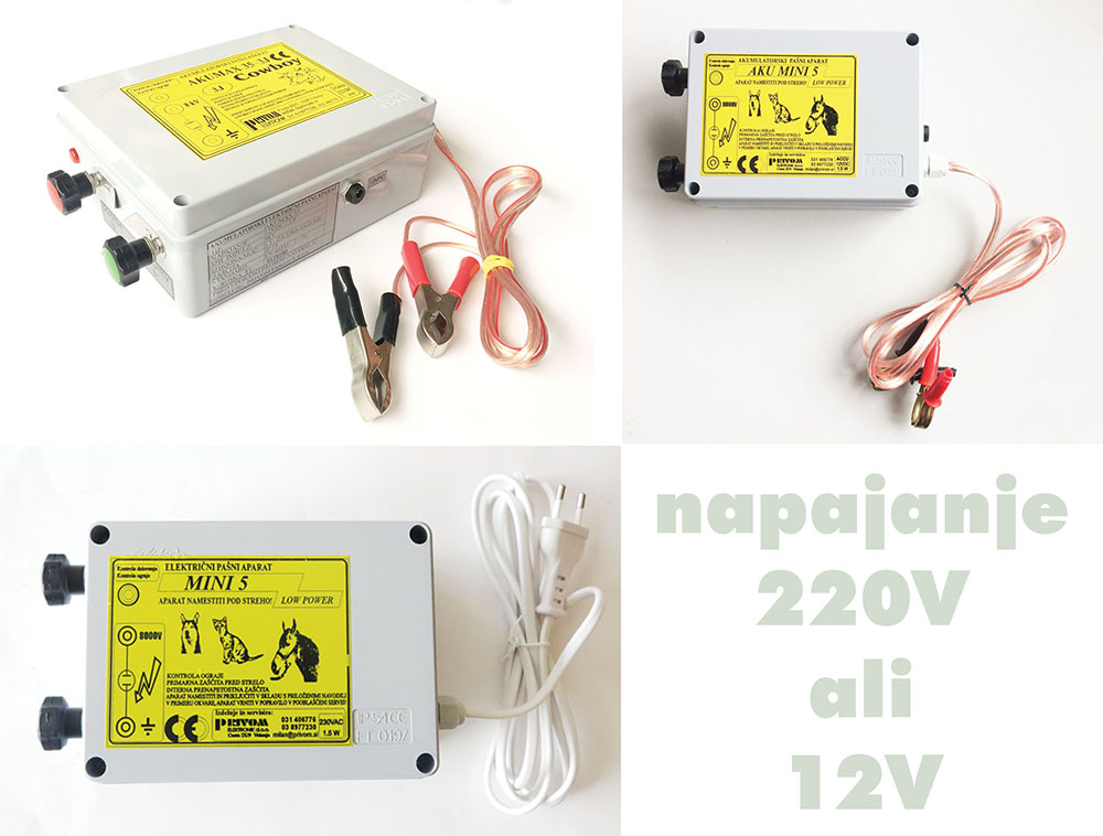

– omrežni pašni aparati, ki se napajajo iz 230V omrežja
– akumulatorski pašni aparati, ki se napajajo iz akumulatorjev
Omrežni pašni aparati, se kot je že rečeno napajajo iz omrežja. Najprej se omrežna izmenična napetost usmeri in podvoji na vrednost cca 550VDC. Le ta na to vrednost nabije kondenzator. Elektronsko vezje proži tiristor, preko katerega se ta kondenzator izprazni skozi primarno navitje izhodnega transformatorja. Izhodni transformator ima veliko prestavno razmerje primar/sekundar okoli 1 : 15. Zato se na sekundarni strani inducira napetost 8 – 10kV. Energija izhodnega impulza je odvisna od napetosti impulza in njegove dolžine, oboje pa je odvisno od naboja, ki je shranjen v kondenzatorju. Od izhodne energije aparata pa je odvisno pri kolikšni dolžini ograje (površini pašnika) bo impulz na ograji še vedno toliko visok, da ob dotiku živali z ograjo povzroči dovolj velik šok/stres, da odžene žival stran od ograje.
Delovanje akumulatorskih pašnih aparatov je enako, kot delovanje omrežnih, le da je potrebno pred tem s posebnim pretvorniškim vezjem in predhodnim transformatorjem dvigniti enosmerno napetost 12V na izmenično napetost 230V. Običajno se zaradi izkoristkov in načina delovanja uporabljajo visoko frekvenčni pretvorniki, ki delujejo na frekvencah okoli 30 – 50kHz. Posebnost akumulatorskih aparatov je še v tem, da imajo dodano vezje za kontrolo napetosti akumulatorja tako, da prenehajo z delovanjem prej preden je akumulator popolnoma izpraznjen.
