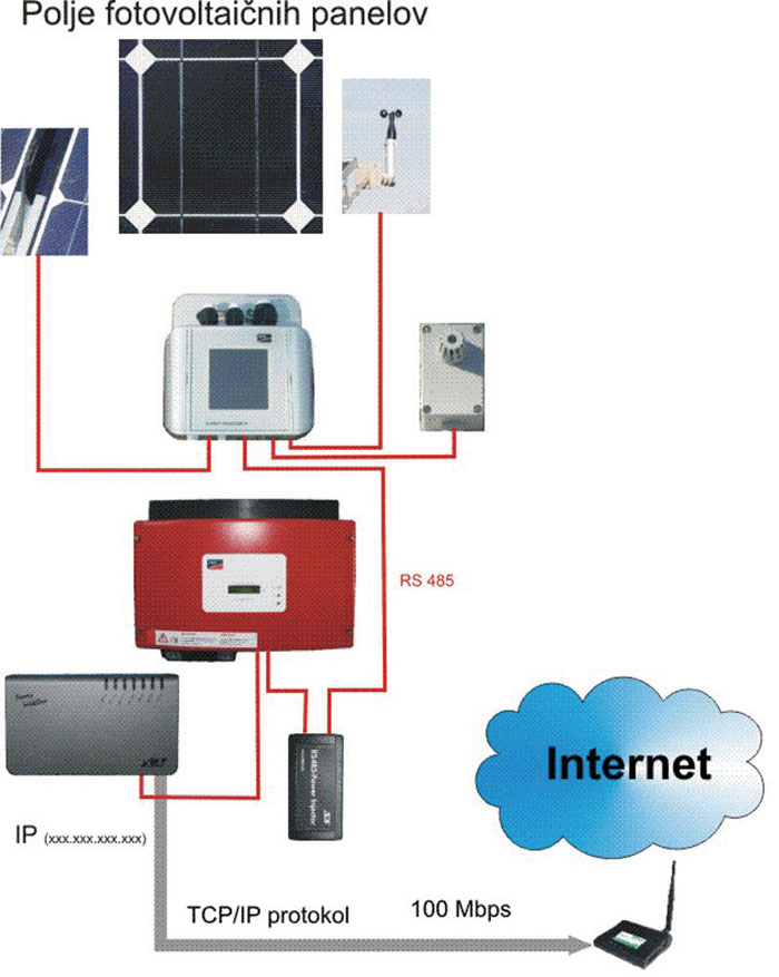

    V nadaljevanju bom predstavil možnost daljinskega nadzora fotovoltaične elektrarne iz domače dnevne sobe. Potrebno je le povezati razsmernike s komunikacijskim vmesnikom in svetovnim spletom. Dejansko nam to poveča začetno investicijo, vendar se izplača, ko ugotovimo že prvo pomanjkljivost ali napako. Opisal bom nadzor preko spletnega vmesnika, prikaz rezultatov preko Flash programa in kopiranje podatkovnih datotek iz WEBBoxa ter analiziranje rezultatov iz teh datotek.Slike ni
    WEBBox
    Opisali bomo WEBBox proizvajalca SMA. Več o tem si lahko pogledate na spletni strani www.sma.si. S pomočjo Sunny WEBBoxa lahko nadzorujemo sončno elektrarno preko interneta na SMA portalu.
    WEBBox shranjuje vse informacije in statistiko o fotovoltaični elektrarni v datotekah s končnico .csv. Interval zajemanja in shranjevanja je privzeto nastavljen na 15 minut. Za vsak dan si ustvari svojo datoteko, ki je datumsko poimenovana (primer: 2009-01-01.csv).
    Podatke v WEBBox pripeljemo iz razsmernika po vodilu RS485, na svetovni splet pa je povezan preko TCP/IP protokola. Dejansko vmesniku določimo svojo IP številko, preko katere lahko dostopamo do podatkov. Pomembno je, da vmesniku določimo statični IP (določi administrator omrežja), saj le tako lahko dostopamo do podatkov od kjer koli iz spleta.
