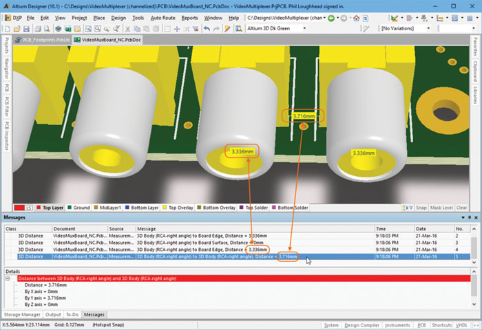

    Slike niPreverjanje razdalj v 3D prostoru je odlično za odkrivanje kolizij, toda še en pomemben vidik načrtovanja je zagotavljanje da so razdalje pravilne. So ti gumbi ločeni s pravo razdaljo? Kakšna je razdalja med to površino konektorja in ohišjem? Koliko je prostora pod prikazovalnikom? To so tipična vprašanja, ki si jih načrtovalec zastavi vsaki dan.
    Orodje za merjenje opravlja tri sklope meritev:
    • od prvega predmeta do ploščice,
    • od drugega predmeta do ploščice, in
    • med dvema objektoma.

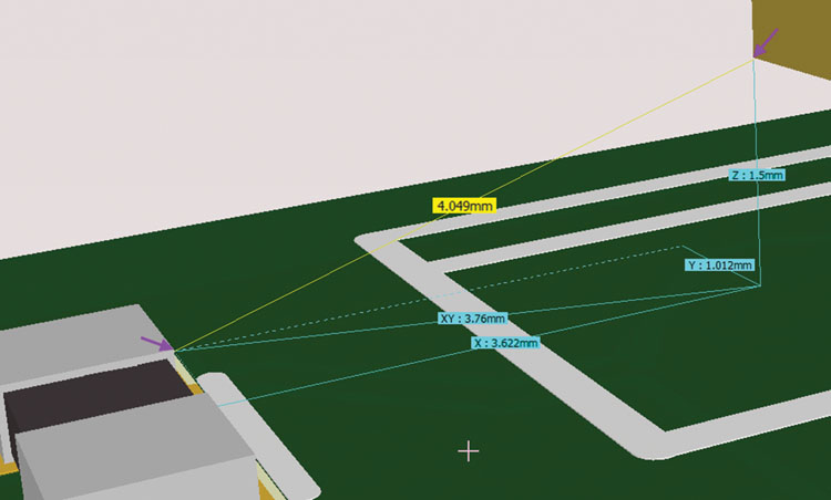

    Slike niOrodje izračuna razdaljo med dvema najbližjima točkama na izbranih objektih (ali strani) – ta razdalja je prikazana v rumeni barvi. Vse ostale meritve so prikazane v svetlo modri barvi.

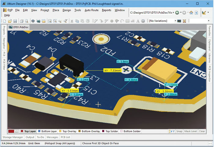

    Napredno orodje za 2D merjenje
    Orodje za 2D merjenje se je tudi izboljšalo. Vsako merjenje je prikazano v “Messages” panelu. Na ta način lahko vidite več informacij kot prej.
