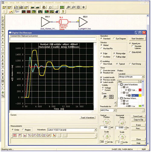

    Tukaj moramo poiskati pomoč v ustreznem orodju. HyperLynx SI omogoča izdelavo preprostih modelov naših naprav na podlagi podatkovnih listov in simulira povezave, da ugotovi, če so kakšne težave na podlagi lastnosti komponent. To je prvi korak, še bolj natančno bi bilo uporabiti modele komponent za analizo integritete signalov, poznane kot IBIS modele (Input Output Buffer Information Specification).
    So dober vir za ugotavljanje preklopnih lastnosti komponent. To so modeli za preverjanje integritete signala po industrijskih standardih, ki jih večina proizvajalcev integriranih vezij daje na voljo načrtovalcem, da lahko njihove komponente uspešno uporabimo v svojih načrtih. HyperLynx SI lahko uporabi te informacije za lažje ugotavljanje, katere povezave bi bilo dobro pregledati. Z modelov prebere IBIS informacije in javi dolžino povezav in čas zakasnitve pri bakru, na podlagi česar lahko hitro ugotovimo, katere povezave bi želeli simulirati.
    Če bi to delali ročno, bi nam vzelo preveč dragocenega časa in se ne bi splačalo. Vendar pa s hitrim pregledom rezultatov v HyperLynx SI točno vemo, kje pogledati, ne da bi za to porabili preveč časa.
