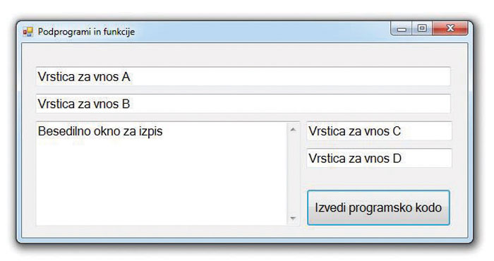

    Primer vidimo na sliki 1. Obrazec oblikujemo po svoje, potrebujemo pa naslednje objekte:
    • Osnovni obrazec (Form), ki jo bomo imenovali »Vmesnik«
    • Objekt z besedilom (TextBox), prek katerega bomo vnašali različne vrednosti, imenovan bo »Vnos_Niza_A«
    • Na obrazec potegnemo iz orodjarne še tri podobne objekte z besedilom (TextBox), prek katerih bomo imeli možnost vnašati različne vrednosti, imenovani bodo zaporedoma »Vnos_Niza_B, C in D«, saj včasih potrebujemo več vhodnih podatkov oziroma parametrov;
    • Objekt gumba, katerega velikost lahko poljubno nastavimo, nanj izpišemo poljuben napis (lastnost gumba .Text), imenujemo pa ga »Izvajanje«
    Slike niIn to je vse! S tem, ko smo posameznim objektom dali bolj prepoznavna imena, smo mimogrede poskrbeli za to, da bo naša programska koda bolj pregledna. Zdaj pa kar dvokliknimo gumb!

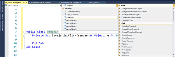

    Klik na gumb spada med dogodke in ker smo ravno pri gumbu, bomo pogledali, kako lahko prelistamo vse dogodke (Events) gumba, jih izberemo in zanje napišemo neko programsko kodo. Na primeru gumba nam bo postalo popolnoma jasno, kako dogodke izbrati in uporabljati v svojih programih, ne glede na to, za kateri predmet oziroma gradnik jih želimo uporabiti. Na sliki 2 v zgornjem srednjem delu vidimo okno, v katerem najdemo prav vse gradnike, ki smo jih ustvarili in razred »Vmesnik«, kateremu pripadajo. Ko predmet, naš gumb »Izvajanje« izberemo v tem seznamu, se bo desno od tega spiska pojavilo še eno okno, v katerem so zapisani vsi dogodki, ki se lahko zgodijo v zvezi s tem predmetom in ki lahko prožijo izvajanje programske kode, ki je napisana za ta primer. Vidimo, da je »Click« močneje obarvan, kar pomeni, da programska koda za ta dogodek že obstaja, no, vsaj začetek in konec podprograma, kot je vidno tudi na primeru našega gumba.

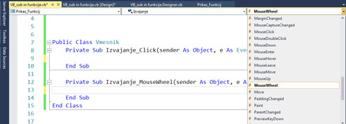

    Z drsnikom si lahko ogledamo prav vse mogoče dogodke, ki se lahko zgodijo v zvezi z gumbom, če pa katerega od njih kliknemo, se nam spet popolnoma samodejno ustvari začetek in konec podprograma za obravnavanje tega dogodka. Kliknil sem na dogodek MouseWheel (kar pomeni premik oziroma vrtenje srednjega koleščka za hitro pregledovanje vsebine dokumentov ali spletnih straneh) in samodejno se je v oknu za pisanje programske kode ustvaril in dodal okvir podprograma za pisanje programske kode, ki naj bi se ob tem dogodku izvedla. Na podoben način tudi iščemo določene podprograme, ko imamo napisane že nekaj tisoč programskih vrstic kode in je preglednost že malo slabša… Klik na določen dogodek nas prestavi na začetek podprograma z njegovo programsko kodo, kar nam je pri nekoliko bolj razvitih stopnjah programske zmešnjave lahko v veliko pomoč!
