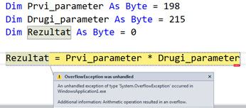

    Do napak med izvajanjem programske kode (VS sporočilo: »Runtime error«) največkrat pride v primerih, ko v programu nismo predvideli vseh mogočih kombinacij v zvezi s parametri in so zato rezultati včasih nepredvidljivi. Če smo na primer množili dve veliki števili, lahko pričakujemo, da bo prišlo do prekoračitve dosega izbrane spremenljivke. Ko takšno napako odkrijemo, bomo najbrž izbrali (vsaj za spremenljivko »Rezultat«) spremenljivko z večjim dosegom, na primer »Integer«.
    Primer napake med izvajanjem prikazuje slika 2. Dokler izračun ne povzroči prekoračitve, program sicer normalno deluje brez prekinitev!
