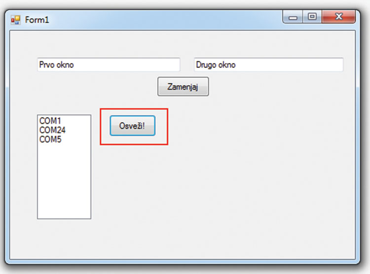

Slike niV prvi fazi, ki smo jo obravnavali v prejšnjem članku, steče samodejno prepoznavanje priključenih naprav s pridobivanjem spiska vseh priključenih naprav (ki delujejo kot navidezna COM vrata) na USB vodilu. Spisek vseh priključenih vrat se nahaja v obliki posameznih zapisov v gradniku ListBox1 in ga lahko kadarkoli preberemo.

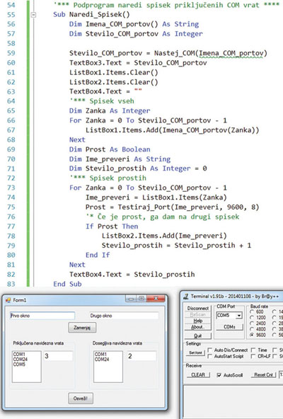

Druga faza je izločanje tistih vrat, ki imajo komunikacijska vrata že odprta, kar pomeni, da že komunicirajo z zunanjim svetom prek neke aplikacije na računalniku. Primer takšne aplikacije je lahko na primer Br@yev terminal, AVR studio ali pa kakšna uporabniška aplikacija, ki že teče v ozadju.
Tretja faza iskanja naprave (ki je združljiva z našo aplikacijo) pa je poizvedovanje pri vseh ostalih neodprtih COM vratih, če je nanje priključena naprava, ki jo iščemo.

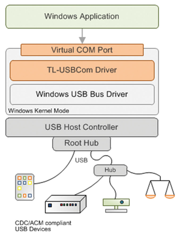

Na sliki 1 vidimo blok shemo povezave, ki nastane, ko napravo z vgrajenim čipom, ki deluje v vlogi gosta, priključimo na USB vodilo. Ob tem lahko še povem, da imajo FTDI integrirana vezja vgrajeno vso potrebno programsko opremo za povezovanje z računalnikom in da za samo povezavo ni treba storiti ničesar: prek priključka Tx FTDI čipa sprejemamo, prek priključka Rx pa oddajamo, kot bi prek UART-a komunicirali po klasičnem RS232 serijskem vodilu.
