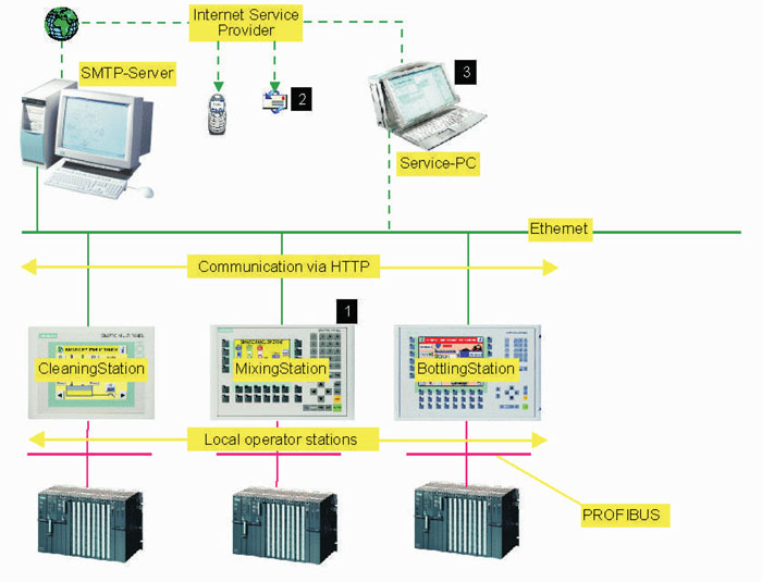

Z inženirskim orodjem WinCC flexible lahko pošiljamo kratka tekstovna sporočila (SMS) na mobilni telefon.
V primeru napake operacijski panel pošlje e-mail na nadzorno postajo, odgovorni tehnik pa dobi SMS na svoj telefon. Napako lahko preveri tako, da se poveže s panelom preko servisnega PC-ja ali pa kar iz domačega računalnika.
Načini pošiljanja SMS sporočil
Možnosti sta dve in sicer:
  1. Preko zunanjih operaterjev, ki omogočajo pretvorbo e-mailov v SMS sporočila
  2. Oziroma z lastnim SMTP strežnikom, ki podpira posredovanje e-mailov preko SMS sporočil.
