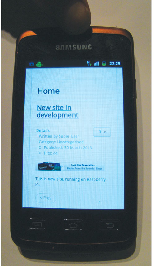

    Slike niSpletni strežnik si lahko omisli kdor koli, ki za svojo spletno stran že uporablja storitve ponudnika spletnega gostovanja ali pa je to še nameral storiti. Ko boste dobili v roke Raspberry Pi, se vam bo odprl svet Unix/Linux operacijskega sistema, shranjenega na SD kartici. Priporočena je uporaba Raspbian-a (Debian, optimiziran za strojno opremo Raspberry Pi), lahko pa si namestite tudi druge različice ARM Linux-a [1]. Odprtokodnim rešitvam se lahko zahvalimo, da spletni strežnik postavimo brezplačno. Govorimo o štirici: operacijski sistem Linux – server Apache HTTP – podatkovna baza MySQL – programski jezik PHP, ali na kratko LAMP. Namestitev ne terja globokega predznanja, le navodila, ki jim lahko tudi slepo sledite. In potem? Želeli smo namestiti internetno stran. Ali ste vešči programiranja spletnih aplikacij? Če je odgovor »Ne!«, potem si boste omislili sistem za upravljanje vsebin (WordPress, Joomla!, Drupal, itn.). V tem članku bo nameščena Joomla!. Oblikovanje strani in vsebina naj bo vaša stvar, poskrbite še, da bo stran vidna v širnem spletu, s tem ko nastavite usmerjevalnik (po domače »router«).

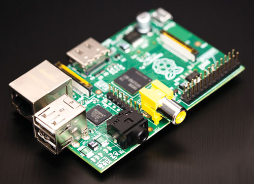

    Slike niRaspberry Pi lahko kupimo na bolhi.com [5], pri Farnell-u [3], v HTE [4], v nanoelektroniki [2] in še kje, v dveh različicah: model A in model B. Model A porabi tretjino manj energije kot model B (100mAh), ima le en USB priključek, 256MB SDRAM-a in je v primerjavi z modelom B brez mrežnega priključka. V članku bo predstavljen model B.
    Slika 1 prikazuje arhitekturo Raspberry Pi (model B). Vsebuje 700MHz procesor ARM (družina ARM11)-CPU, grafični procesor Broadcom VideoCore IV-GPU, 512 MB SDRAM-a, 2 USB priključka, RCA in HDMI video priključka, audio izhod, režo SD/MMC/SDIO za pomnilnik, mrežni priključek in nizkonivojsko periferijo – splošno namenski vhod/izhod (GPIO), UART ter vodili I2C in SPI.

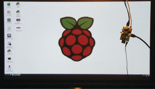

    Raspberry Pi napajamo preko Micro USB. Dovolj bo, če si pri svojem mobilnem telefonu sposodite vtični napajalnik (+5V, 700mA). Ker stikala za vklop/izklop nimamo na voljo, se operacijski sistem naloži takoj ko priključimo napajalnik.
