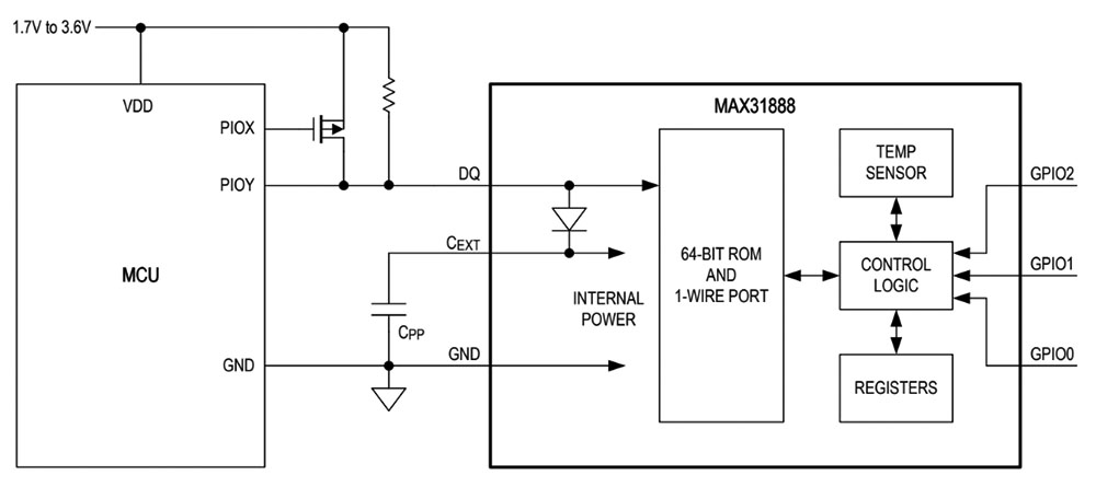

Ko so potrebni natančni odčitki temperature, je natančnost verjetno glavni dejavnik izbire. Digitalno tipalo MAX31888[2] podjetja ADI ima natančnost ±0,25 °C v razponu od -20 °C do +105 °C in komunicira z mikrokontrolerjem prek 1-Wire vodila, da omogoči visoko natančna vezja za spremljanje temperature (slika 1). V vsako tipalo MAX31888 je programirana lastna edinstvena 64-bitna registracijska številka, ki deluje kot naslov vozlišča v 1-žičnem omrežju z več točkami.
Tipalo MAX31888 uporablja za komunikacijo samo eno podatkovno linijo, iz katere lahko neposredno črpa parazitsko oskrbo z energijo, kar razvijalcem omogoča, da delajo brez zunanje oskrbe z energijo. Pri uporabi zunanje oskrbe z energijo je njegov napetostni razpon od 1,7 V do 3,6 V, medtem ko med merjenjem porabi le 68 μA toka.

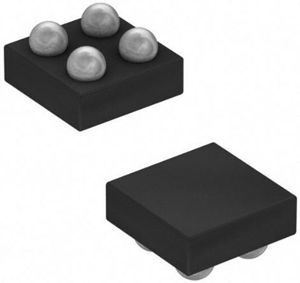

Poraba energije in velikost sta lahko glavna skrb pri načrtovanju majhnih naprav, ki delujejo na baterije. Za področja uporabe, kot so nosljive naprave, naprave MAX31875 družbe ADI, kot je MAX31875R0TZS+T[3] (slika 2), združujejo zelo majhno velikost ohišja 0,84 mm x 0,84 mm x 0,35 mm in nizko porabo toka pri oskrbi z energijo z natančnostjo merjenja temperature ±1 °C.

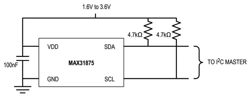

Družina tipal MAX31875 uporablja serijski vmesnik, združljiv z I2C/SMBus, ki uporablja standardne ukaze za zapisovanje bajtov, branje bajtov, pošiljanje bajtov in prejemanje bajtov za branje temperaturnih podatkov in konfiguracijo obnašanja tipala v tipičnem vezju (slika 3). Uporablja < 10 μA povprečnega toka oskrbe z energijo in lahko meri temperature od -50 °C do +150 °C.

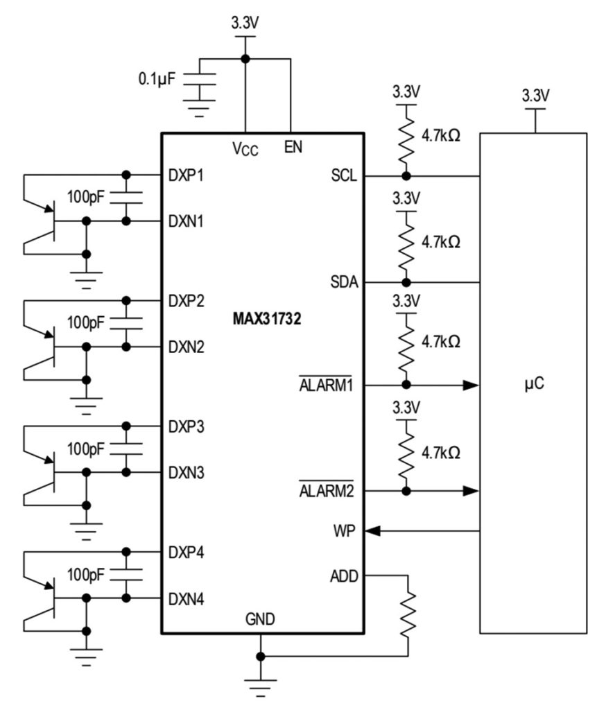

Diodna tipala na daljavo se lahko veliko uporabljajo v okoljih z električnim šumom z ustreznim notranjim in zunanjim filtrom. Tipalo MAX31732ATG+T[5] je 4-kanalno temperaturno tipalo, ki spremlja lastno temperaturo skupaj s temperaturami do štirih zunanjih tranzistorjev, vezanih kot diodo (slika 4).
Tipalo MAX31732 je mogoče programirati za nastavitev temperaturnih pragov brez posebne programske opreme ali vgrajene programske opreme. Za spremljanje temperatur in pregled temperaturnih pragov se lahko uporablja 2-žični serijski vmesnik.
