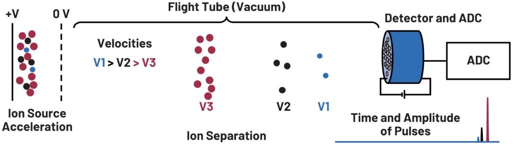

Aplikacije instrumentov v časovni domeni imajo skupno zahtevo po natančni digitalizaciji v širokem pasu. V TOF-MS, na primer (slika 1), digitalizacija zagotavlja osnovo za identifikacijo vzorca. Tukaj se ioni iz vzorca pospešijo skozi vakuum, ki se vzdržuje v cevi, kjer dosežejo različne hitrosti, odvisno od njihovega razmerja med maso in nabojem. Vsaka skupina ionov z enakim razmerjem med maso in nabojem prispe do detektorja kot impulz, ki je širok le nekaj sto pikosekund (ps).
TOF-MS se opira na svoj zelo zmogljiv ADC podsistem, ki zanesljivo digitalizira impulz in določi njegov vrh, ki predstavlja čas prihoda vsakega ionskega sklopa in s tem maso tega tipa ionov. Ker je vsak vzorec ključen za določitev tega vrha, mora ADC podsistem zagotoviti hitrost gigavzorcev na sekundo (Gsamples/s), da zajame zadostno število vzorcev.

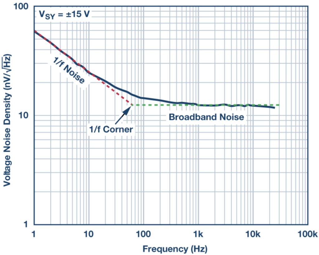

Izziv pri teh in drugih aplikacijah je zagotoviti široko pasovno širino in natančno merjenje, tudi pri nižjih frekvencah, kjer šum 1/f poslabša zmogljivost radiofrekvenčnih (RF) ADC-jev. Ta razred ADC-jev, optimiziran za zajemanje RF signalov, zagotavlja potrebno pasovno širino, vendar kaže povečan šum 1/f pri nizkih frekvencah pod svojim 1/f robom (slika 2).
Šum se poveča s padanjem frekvence, kar povzroči poslabšanje razmerja med signalom in šumom (SNR) ter povečano merilno negotovost pri nizkih frekvencah, tudi če ADC deluje dobro pri gigaherčnih frekvencah. Natančni ADC-ji zmanjšujejo 1/f šum s pomočjo arhitekturnih značilnosti, kot so stabilizacija chopperja, samodejno ničenje in korelirano dvojno vzorčenje, ki dajejo prednost natančnosti pri nizkih frekvencah pred širokopasovno zmogljivostjo, kar onemogoča njihovo uporabo pri GHz pasovnih širinah.

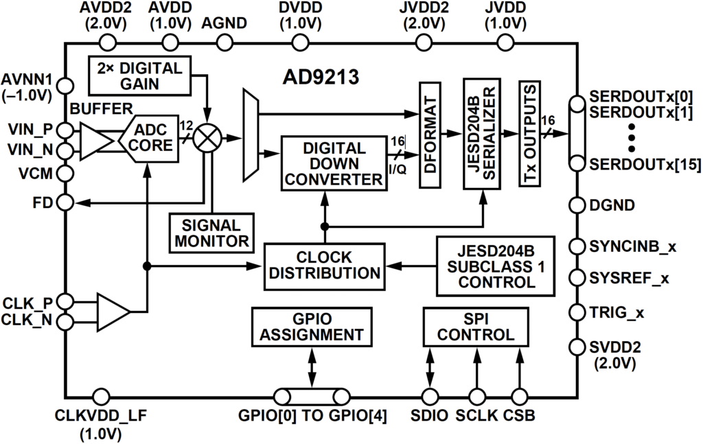

Zelo hitra pot se osredotoča na 12-bitni RF ADC AD9213 [4] podjetja Analog Devices (slika 3), ki lahko vzorči s hitrostjo 10 Gsamples/s. AD9213 je zasnovan za zagotavljanje široke trenutne pasovne širine in nizkih stopenj napak pretvorbe ter temelji na večstopenjskem, diferencialnem, pipelined ADC jedru z izhodno korekcijo napak. Da bi zagotovil maksimalno pasovno širino in deterministično zakasnitev izhoda, je v njegovo izhodno stopnjo integriran 16-pasovni JESD204B vmesnik. Poleg zagotavljanja hitrosti prenosa 16 gigabitov na sekundo (Gbit/s) izhodna stopnja uporablja standardne mehanizme JESD204B za ohranjanje deterministične zakasnitve med izhodom AD9213 in vhodom JESD204B gostiteljskega krmilnika.

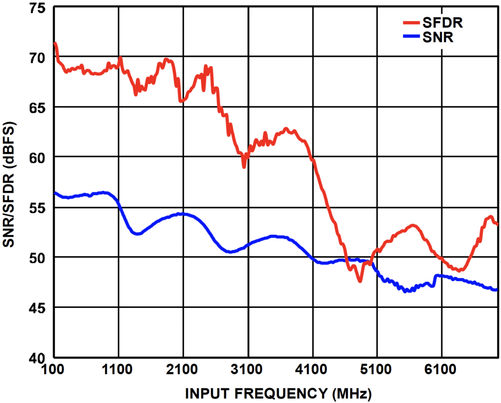

Ta ADC zagotavlja visoko dinamično zmogljivost, potrebno za natančno zajemanje visokofrekvenčnih signalov. Pri 10 Gsamples/s z vhodom 1000 MHz pri -1 decibelu glede na polno skalo (dBFS) AD9213 kaže SNR 55,8 dBFS in dinamični razpon brez motenj (SFDR) 70 dBFS (tipično). Poleg tega ta naprava ohranja odličen SNR in SFDR na vhodnih frekvencah od 100 MHz do več kot 6 GHz (slika 4), kar izpolnjuje zahteve po širokopasovni natančnosti.

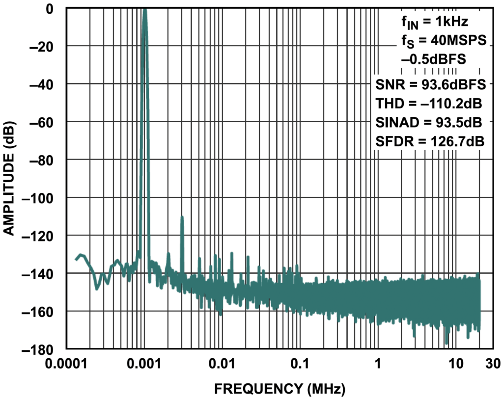

Natančna pot uporablja Analog Devices AD4080 [5], 20-bitni, 40 megavzorcev na sekundo (Msamples/s) diferencialni zaporedni aproksimacijski register (SAR) ADC z integriranim zaznavanjem dogodkov, digitalnim filtrom in dvojnim vhodnim vzorčevalnikom, ki zagotavlja natančno pretvorbo pri visokih hitrostih vzorčenja. Njegova izhodna stopnja omogoča neposreden dostop do rezultatov pretvorbe in do 16.384 vzorcev first-in-first-out (FIFO) prek vmesnika, ki podpira tako Serial Peripheral Interface (SPI) kot tudi nizkonapetostno diferencialno signalizacijo (LVDS). Tako kot AD9213 tudi AD4080 ponuja integrirane zmogljivosti, ki so zasnovane za zagotavljanje usklajenosti z gostiteljskim krmilnikom in upoštevanje zamikov pri širjenju sistema. AD9213 zagotavlja potrebno pasovno širino, AD4080 pa potrebno nizkofrekvenčno natančnost. Pri 1 kilohercu (kHz) AD4080 doseže 93,6 dB SNR in -110,2 dB skupno harmonično popačenje (THD) (slika 5).

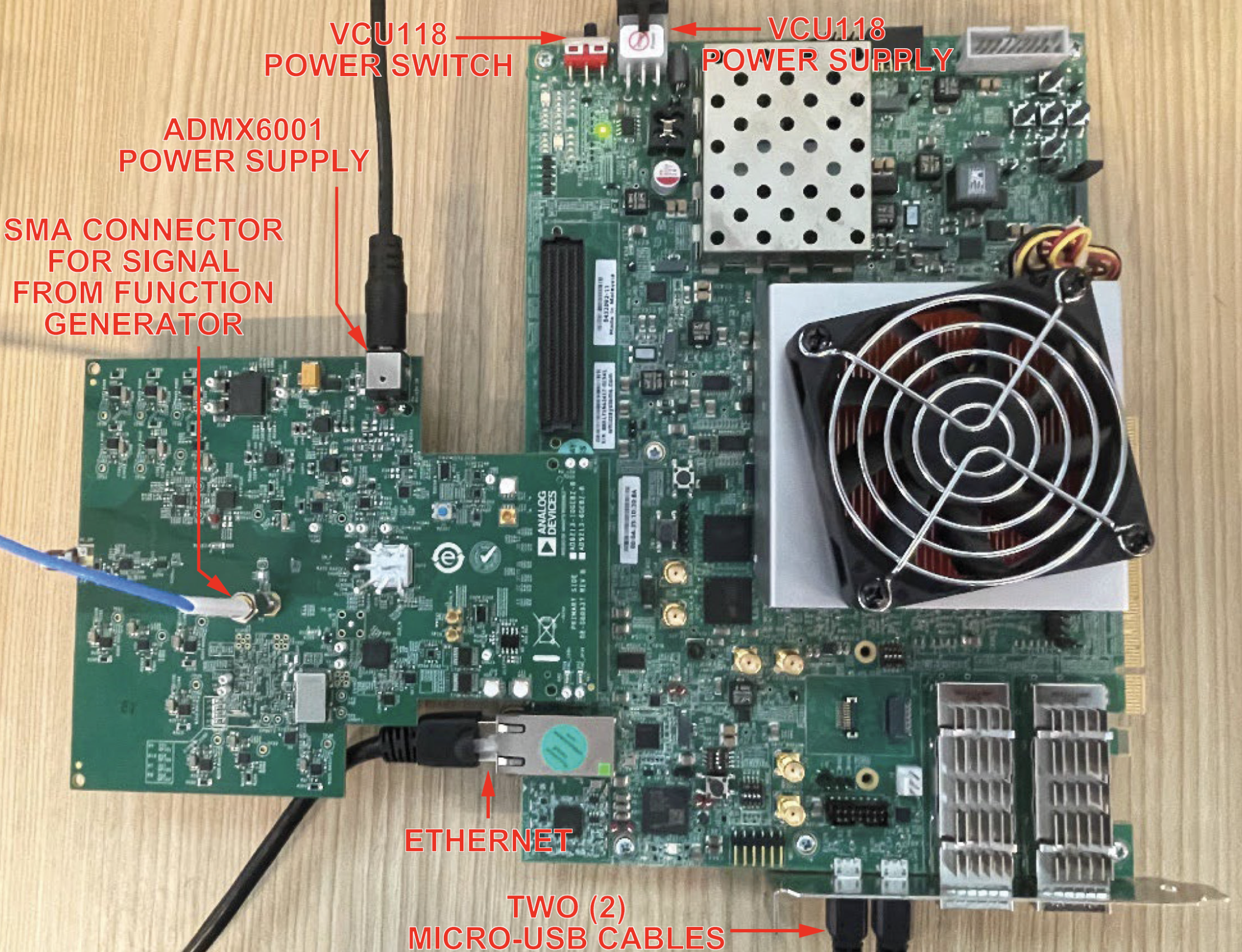

Analog Devices je zasnoval razvojno ploščo ADMX6001-EBZ za delovanje z razvojnim kompletom AMD/Xilinx VCU118 (EK-U1-VCU118-G) [6] (slika 6). Komplet, ki temelji na visoko zmogljivem programirljivem logičnem polju (FPGA), zagotavlja vire in zmogljivost obdelave, potrebne za pridobivanje in združevanje podatkovnih tokov po dveh poteh. Za normalne digitalizacijske operacije se plošča ADMX6001-EBZ poveže z VCU118 prek izboljšane visoko zmogljive FPGA mezzanine kartice (FMC+) s konektorjem (HSPC), pri čemer za neprekinjeno delovanje uporablja majhen namizni ventilator.
Jedra intelektualne lastnine (IP) in pomnilniški bloki, instancirani v matrici FPGA VCU118, izvajajo ločene zelo hitre JESD204B in LVDS vmesnike, potrebne za sprejem dvojnih podatkovnih tokov iz zelo hitrega AD9213 in natančnega AD4080. Oba podatkovna toka se shranita v predpomnilnike FPGA, preden se preneseta v sistemski pomnilnik za nadaljnje združevanje in obdelavo, specifično za aplikacijo.

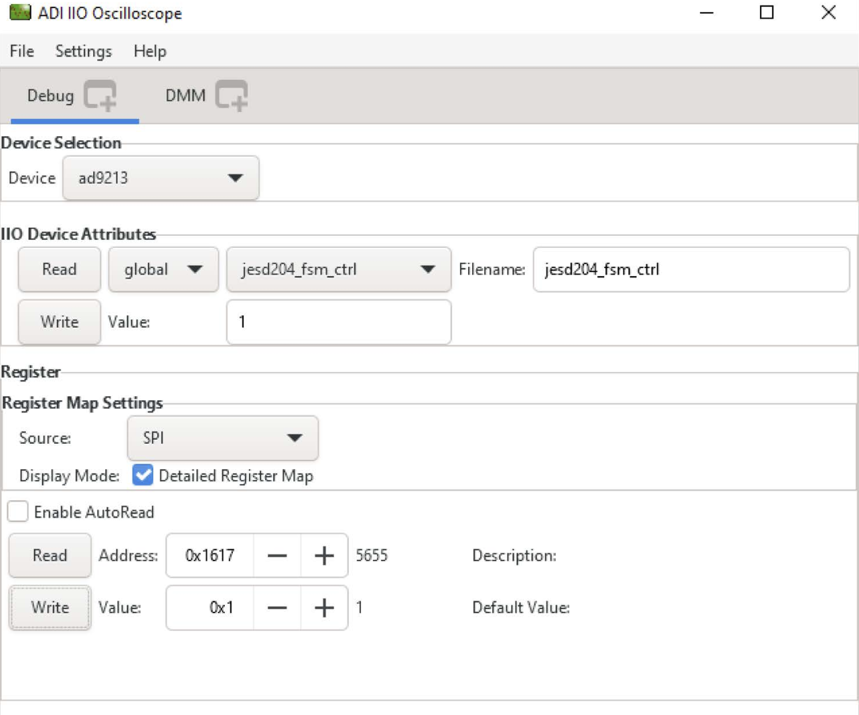

Za ocenjevanje plošče ADMX6001-EBZ in digitalizacijo signalov Analog Devices ponuja grafično uporabniški vmesnik (GUI) orodje IIO Oscilloscope [7] in obsežno knjižnico Python PyADI-IIO [8]. Orodje IIO Oscilloscope je večplatformni GUI za interaktivno spreminjanje nastavitev plošče, zajemanje podatkov in risanje rezultatov. Da bi na primer omogočili AD9213 v DC načinu, bi razvijalci uporabili ploščo orodja IIO Oscilloscope (slika 7) za določitev naprave (v tem primeru AD9213), registra, ki jih zanima (v tem primeru 0x1617), in njegove vrednosti (0x1).

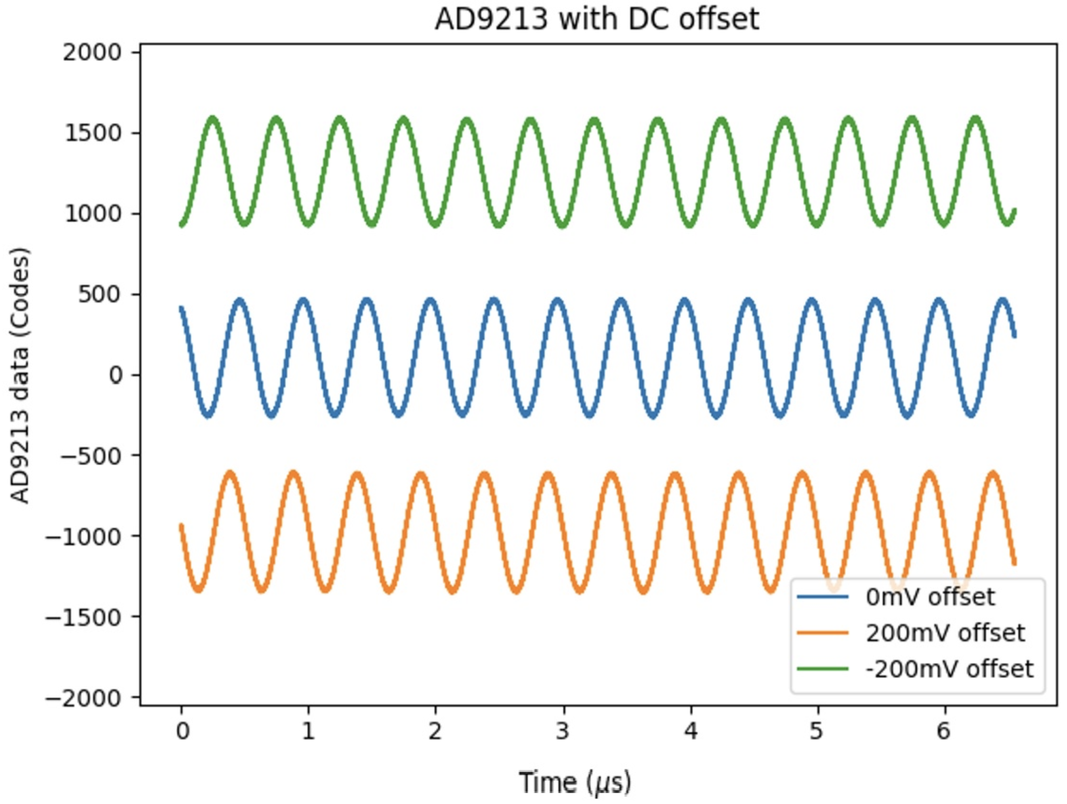

Program 1: Kot je prikazano v tem odlomku kode iz knjižnice PyADI-IIO, razvijalci potrebujejo le nekaj vrstic kode, da ocenijo sposobnost plošče ADMX6001-EBZ za zajemanje vzorcev pri različnih DC prednapetostih. (Vir kode: Analog Devices)
Z risanjem podatkov, zajetih iz istega vhodnega signala pri treh nastavitvah DC offset (0 milivoltov (mV), 200 mV, -200 mV), je prikazana sposobnost plošče ADMX6001-EBZ, da prilagodi vhodno prednapetost za optimizacijo izkoriščanja dinamičnega razpona zelo hitrega ADC (slika 8).
