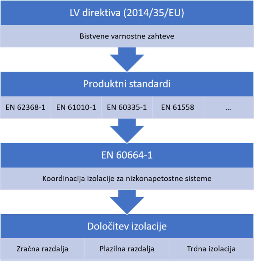

V tej seriji prispevkov se bomo osredotočili na zaščito pred električnim udarom. Nizkonapetostna direktiva določa bistvene varnostne cilje, ne določa pa konkretnih debelin izolacije, zračnih razdalj ali preskusnih napetosti. Te zahteve določajo harmonizirani in drugi tehnični standardi. Uporaba harmoniziranega standarda, katerega sklic je objavljen v Uradnem listu EU, proizvajalcu omogoča domnevo o skladnosti z ustreznimi varnostnimi cilji direktive. Za konkreten izdelek je zato najprej treba poiskati ustrezen produktni standard, kot npr.
EN 62368-1 za avdio-, video- in informacijsko-komunikacijsko opremo,
EN 61010-1 za merilno, krmilno in laboratorijsko opremo,
EN 60335-1 za gospodinjske in podobne električne aparate,
EN 61558 za transformatorje in napajalne enote,
standard EN 60664-1 pa se uporablja kot horizontalna osnova za koordinacijo izolacije, na podlagi katerih se določijo zračne, plazilne razdalje in zahteve za trdno izolacijo, tako kot kaže slika 1.

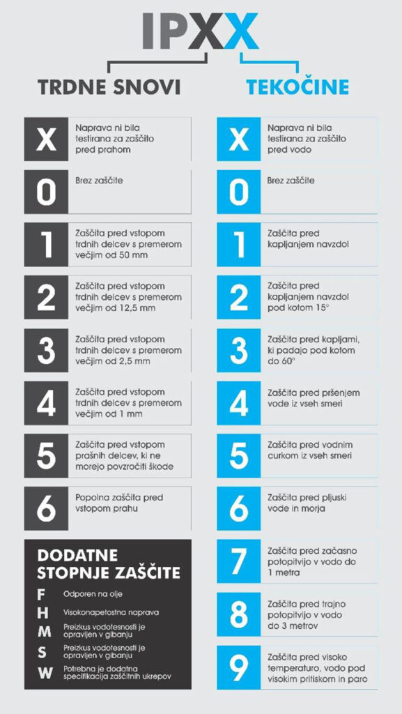

Naslednja z okoljem povezana lastnost naprave je stopnja zaščite, ki jo zagotavlja ohišje, označena s kodo IP (ang. Ingress Protection). Stopnja onesnaženja opisuje mikrookolje neposredno ob izolaciji, medtem ko koda IP opisuje zaščito, ki jo ohišje zagotavlja pred dostopom do nevarnih delov, vdorom trdnih tujkov in škodljivim vdorom vode. Koda IP je določena v standardu EN 60529 [5].
Prva števka oznake IP označuje zaščito oseb pred dostopom do nevarnih delov in zaščito opreme pred vdorom trdnih tujkov, druga pa zaščito pred škodljivim vdorom vode. Ustrezno zaprto ohišje lahko izboljša mikrookolje v notranjosti naprave, vendar sama oznaka IP še ne določa stopnje onesnaženja, saj je treba upoštevati tudi kondenzacijo, temperaturne spremembe, prezračevanje, staranje tesnil in druge pogoje uporabe. Ni nujno, da ima vsaka naprava, ki spada pod nizkonapetostno direktivo, navedeno stopnjo IP. Naprava za uporabo v suhem notranjem prostoru mora na primer preprečevati dostop s prstom do nevarnih delov, ni pa nujno zaščitena pred vodo. Pri zunanji svetilki, črpalki ali napravi za vlažen prostor pa produktni standard praviloma zahteva ustrezno zaščito pred vodo in pogosto tudi pred prahom.
